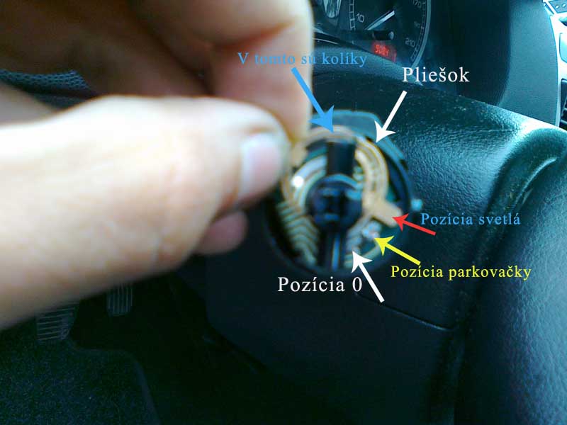

Tomitee Odesláno 31. červenec 2011 Odesláno 31. červenec 2011 OPRAVENE !!!! Ako nato: najprv treba vycvaknut ten gombik co je na packe blinkru - ja som to vybral pomocou rezaku a skrobovaku. Potom pomocou kombinaciek som vytiahol prvy segment. POZOR vytahovat pomaly - su tam dva koliky, ktore zabezpecuju prepinanie svetiel. je tam kruhovy pliesok, ktory sa pomocou otacania dotyka plosnych spojov a tak spina svetla. Ja som ich mal uz dost vydrate, ale stacilo mi, ze som to cele vycistil. pouzil som silikonovy olej. Potom som pomaly natiahol naspat prvy segmet, trosku sa treba pohrat s tym plieskom, aby sadol na ten segment. zatlacit a hotovo. pre odskusanie odporucam este gombik nedavat naspat, zbytocne sa s tym budete znova trapit. Ak to vsetko funguje, potom naspat gombik a hotovo. MNE TO FUNGUJE :) Citovat
dalibor307 Odesláno 1. srpen 2011 Odesláno 1. srpen 2011 OPRAVENE !!!! Ako nato: najprv treba vycvaknut ten gombik co je na packe blinkru - ja som to vybral pomocou rezaku a skrobovaku. Potom pomocou kombinaciek som vytiahol prvy segment. POZOR vytahovat pomaly - su tam dva koliky, ktore zabezpecuju prepinanie svetiel. je tam kruhovy pliesok, ktory sa pomocou otacania dotyka plosnych spojov a tak spina svetla. Ja som ich mal uz dost vydrate, ale stacilo mi, ze som to cele vycistil. pouzil som silikonovy olej. Potom som pomaly natiahol naspat prvy segmet, trosku sa treba pohrat s tym plieskom, aby sadol na ten segment. zatlacit a hotovo. pre odskusanie odporucam este gombik nedavat naspat, zbytocne sa s tym budete znova trapit. Ak to vsetko funguje, potom naspat gombik a hotovo. MNE TO FUNGUJE :) mam uplne presne rovnaky problem, mne dokonca preblikuje cela pristrojovka vratane, PP, klimy, velmi by pomohli nejake foto aspon v naznakoch ako to urobit, urcite by to pomohlo nielen mne vopred vdaka Citovat
Tomitee Odesláno 1. srpen 2011 Odesláno 1. srpen 2011 1. ten pliesok sa otaca. 2. Farebne sípky znazornujú plosaky, ked pliesok sedí na nich, urobí prislúchajúcu funkciu. 3. Treba to cele poriadne vycistit 4. Kolíky treba nasadit naspat do tych otvorov. 5. nasadime ten prvy segment, pekne pomaly tie kolíky vtlacame naspat, tak, aby ten segment isiel na miesto. 6. Pliesok ma tiez svoje miesto na tom segmente. Treba ho niecim pritlacit na segment, kde ma miesto. IDE TO. MNE SA TO PODARILO NA PRVY KRAT. 7. Ked je pliesok na mieste, kde ma miesto na segmente, staci pritlacit a hotovo. 8. ODPORUCAM - nedavajte este naspat ten gombik, vyskusajte to, ci vam to ide. MNE TO HNED ISLO. treba si dat pozor, ci tie plosaky, ktore maju svoju funkciu sa dostatocne dotykaju pliesku. 9. Najnarocnejsie je na tom dat dole ten prvy gombik. NEBOJTE SA ho trosku silnejsie doslova vycvaknut. vypacit. Citovat
zdeny70 Odesláno 27. červenec 2012 Odesláno 27. červenec 2012 Tak jsem to podle toho návodu taky absolvoval, jen doplním své zkušenosti. Kruhový spínací plíšek (na fotce značen bílou šipkou) je pod plastovým křížem, do kterého zapadají dva kolíky s pružinkami (na fotce značen modrou šipkou). Celý tento plastík se dá taky sundat. Já jsem si pak mimo páčku složil otočný plast s tímto plastíkem s kolíky (šlo to pomocí dvou šroubováčků asi na potřetí). Pak jsem pořád mimo páčku nasadil ten plechový kroužek, který spíná světla. Tohle celé jako kus jsem nacvakl na místo. Vyzkoušel jsem funkčnost a pak dal pružinu s víčkem (tlačítko). Hotovo Citovat
