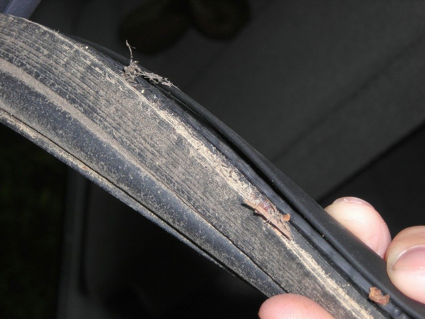

Lihous Odesláno 19. září 2011 Odesláno 19. září 2011 Čau,tak pro změnu řeším jinej problém a to že mi kape voda v kaslíku v kufru na straně spolujezdce,tam kde není příprava pro hever.Když normálně prší tak se nic neděje ale teď když jsou ty bouřky a vítr tak mi kape voda z toho plechu co je uvnitř nahoře,je na tom z venku přidělaná kolejnice po které jezdí dveře.netuším kudy to tam může zanášet,jelikož kolejnice je zdravá a skrs ty štefty to téct nemůže,tolik vody v kolejnici bejt nemůže a stejně je to zalité barvou,okno je taky uvnitř suché.Možná je to odzhora někde a teče to sloupkem dolů!!, poradí někdo nebo neřešil jste to někdo:myslim:myslim. díky [upravil dne 20/7/11 20:31 rkolac] Zdravim mame P406 kombika a resil jsem podobne nejdrive jsem si myslel spoj plechu pak hagus antena /voda stekala po vnitrnim D sloupku na koberec v kufru ale jen kdyz prselo vic/ a nakonec to byl bordel v pirele stacilo ji vytrhnout a bordel vyskrabat pirelu zmacknout a zase opatrne nandat zpatky - od te doby ani kapka. Citovat

trah Odesláno 19. září 2011 Odesláno 19. září 2011 Pireli-tesneni s kovovou vyztuzi,napr.kolem dveri:mrk.Jedine vzit hadici a proudem vody zjistit kde zatyka,jeden je venku s hadici a druhy v aute sleduje vodicku,jinac to nenajdes:bojim Citovat

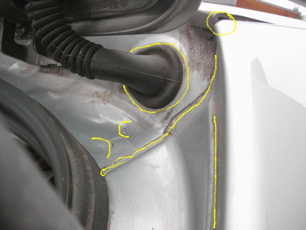

Lihous Odesláno 20. září 2011 Odesláno 20. září 2011 To zlute oznacene je moznost kde by to mohlo vzlinat a pro vodu staci vlasova trhlinka a tece to uplne jinde nez si myslime [upravil dne 21/9/11 09:45 od Lihous] Citovat
Lihous Odesláno 21. září 2011 Odesláno 21. září 2011 I tady je videt ze po cca 20tis/km je uz zase usazeny pekny \"bordel\" [upravil dne 21/9/11 09:45 od Lihous] Citovat

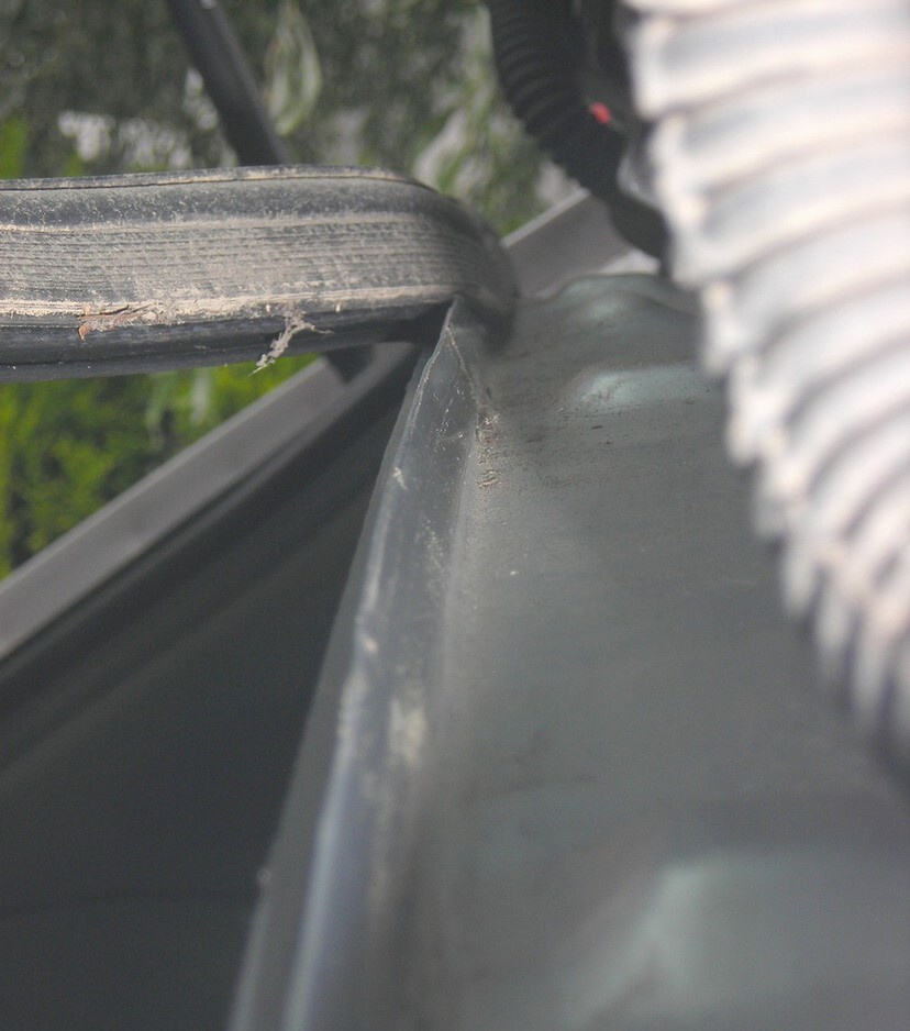

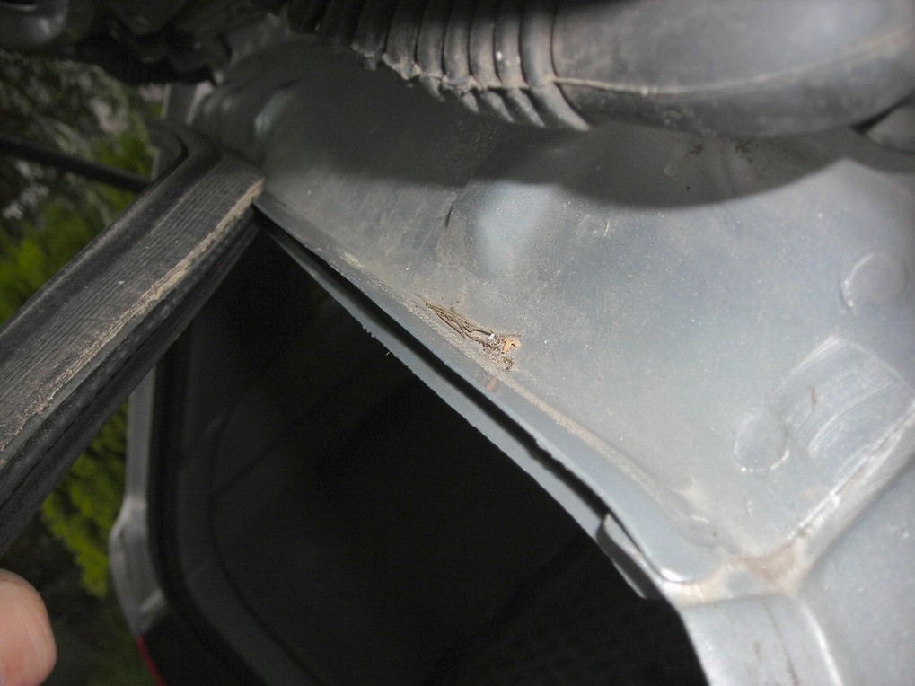

Lihous Odesláno 21. září 2011 Odesláno 21. září 2011 Vydloubat ten jemny prach si spis blaticko prez ktere me to teklo do kufru [upravil dne 21/9/11 09:44 od Lihous] Citovat
Lihous Odesláno 21. září 2011 Odesláno 21. září 2011 Snad to je dostatecne jasne nafocene [upravil dne 21/9/11 09:43 od Lihous] Citovat

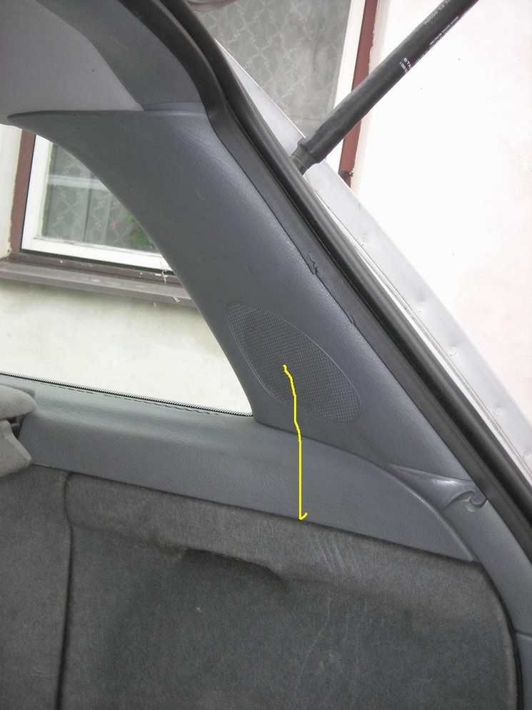

Lihous Odesláno 21. září 2011 Odesláno 21. září 2011 A takto to me vzlinalo a kapalo prez sloupek,repro bylo suche a strop teke ..... Citovat
rkolac Odesláno 22. září 2011 Autor Odesláno 22. září 2011 Díky za foto:super,tohle byla moje první věc co jsem čekal že to tam tudy teče,jelikož ten prostup co drží u mne tu lištu co je na střeše je docela takovej pochybnej,je tam klasickej plastovej šteft a nemyslím že by to tam zrovna dobře těsnilo a bordelu je kolem taky dost,už na jaře jsem to chtěl vyndat a vyčistit a zalepit ale nějak jsem to časem zavrhl,jelikož tam najednou neteklo.Podle poslední fotky je to přesně to místo kde mne to stéká do toho kaslíku,přesně jsem měl tušení že to teče po kastli sloupkem dolů,jelikož kolem oken je sucho.Podle mne je to jasné,zkusím to nafotit jak to tam vypadá a dám to sem,jen mám obavu že až to budu muset vyndat že ten šteft půjde do kopru a to bude v řiťi:bacha Citovat
