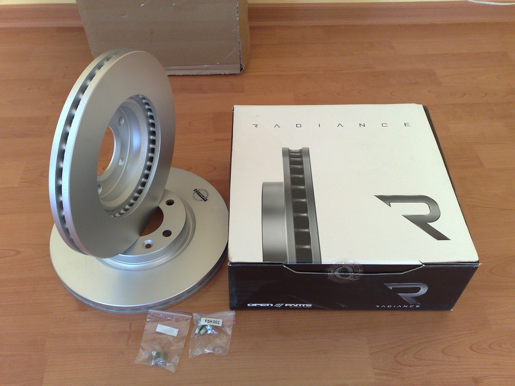

Judes Odesláno 3. říjen 2011 Odesláno 3. říjen 2011 Ku tým platničkám čo som písal vyššie som dnes objednal aj kotúče nakoľko boli v niektorých miestach už dosť opotrebené a blížili sa ku hranici tolerancie, niečo cez 24 mm. Objednal som najprv TRW, po objednaní mi volali že ich momentálne nemajú a v dohľadnej dobe ani nevedia kedy ich budú mať (že nie sú ani na skladoch). Nie je to podstatné, no navrhol mi ak súrne potrebujem kotúče že mi spaví cenu na iného výrobcu a to EXO a sú to Ope Parts 2158.20 ( http://olejposta.sk/?f=7269&o=7582&c=7591&g=4&k=&y=2&s=18&m=114 ) a tak som si ich dal poslať a zajtra by mali doraziť. Mali by byť v podstate rovnaké ako tie TRW ale že tieto majú nejakú úpravu proti hrdzaveniu keď na ne nastrieka voda. Máte niekto skúsenosti s týmto typom kotúčov, jedná sa o predné. Citovat
Judes Odesláno 5. říjen 2011 Odesláno 5. říjen 2011 Tak včera mi prišli tie spomínané brzdové kotúče Open Parts od firmy EXO, práve ich idem vymeniť. Uvidím či to bude dobrá kombinácia z brzdovými doštičkami TRW (tie som už mal kúpené skôr). Citovat

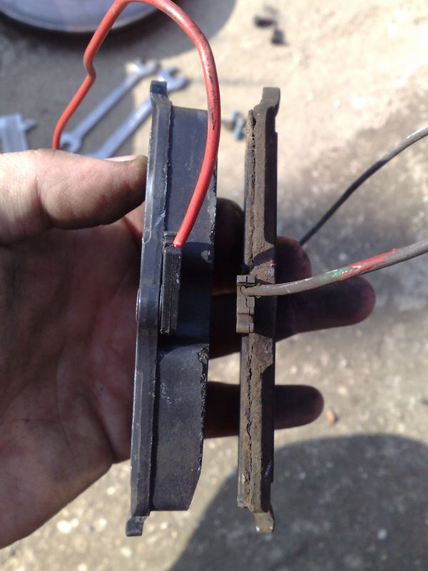

Judes Odesláno 5. říjen 2011 Odesláno 5. říjen 2011 Dobrý rozdiel medzi novou opotrebovanou brzdovou doštičkou. Citovat

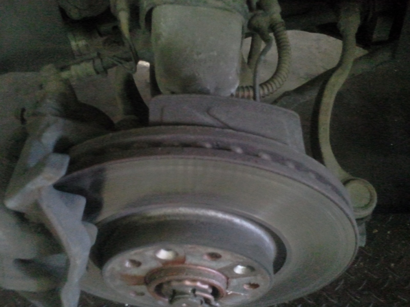

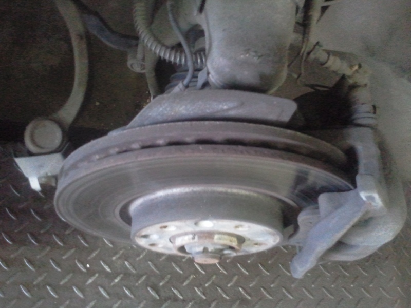

pyrone Odesláno 30. říjen 2011 Odesláno 30. říjen 2011 vie sa mi niekto vyjadrit k fotkam? v akom stave su tieto kotuce? Citovat
Jitka+Jirka Odesláno 30. říjen 2011 Odesláno 30. říjen 2011 podle foto bych řekl že jsou dobré... ještě najedou... nebo je změř přední by neměl být menší než 24mm a zadní 10mm:super [upravil dne 30/10/11 19:03 od Jitka+Jirka] Citovat
Judes Odesláno 30. říjen 2011 Odesláno 30. říjen 2011 Peťo je ich potrebné premerať ako už písal Jitka+Jirka. Ja som najprv kúpil brzdové doštičky, tie bolo vidno že sú už opotrebované a keď som premeral kotúče (predné) tak som ich mal nerovnomerne opotrebované. Pri vonkajšej časti mali 25,4 mm. ale smerom ku stredu to malo už slabých 24,2 mm a nakoniec som musel vymeniť aj tie kotúče. Citovat

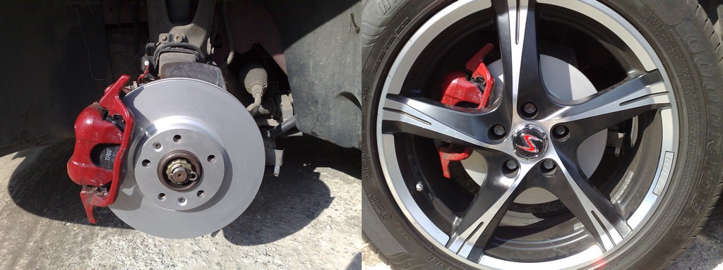

Judes Odesláno 19. leden 2012 Odesláno 19. leden 2012 Trochu to tu oprášim, tak čo som zatiaľ nabehal možno 2-2,5tis. km od výmeny brzdových kotúčov a platničiek musím konštatovať že tie kotúče fakt zatiaľ nehrdzavejú ako tie čo tam boli od výroby. Zatiaľ som s nimi spokojný. Citovat
Stefan00 Odesláno 22. březen 2012 Odesláno 22. březen 2012 Judes....bola by vhodná fotka, ako vyzerajú teraz po zime;) Bol som práve pozrieť pr. brzdové platne, lebo mi začalo vypisovať hlášku \"opotrebenie\", majú už len cca 2-3 mm, takže čaká ma výmena, ale zmeral som aj kotúče a tie sú už tiež po živote - cca 23 mm. Takže ma čaká kompletná výmena pr. a aj zadných kotúčov a platní. Pr. platničky už mám BOSCH - 58€. Na aké značky by som sa mal orientovať? Tie kotúče čo má Judes sa mi páčia:super [upravil dne 22/3/12 10:44 od Stefan00] Citovat
Judes Odesláno 22. březen 2012 Odesláno 22. březen 2012 Nové foto kotúčov môžem pridám cez výkend. Citovat
