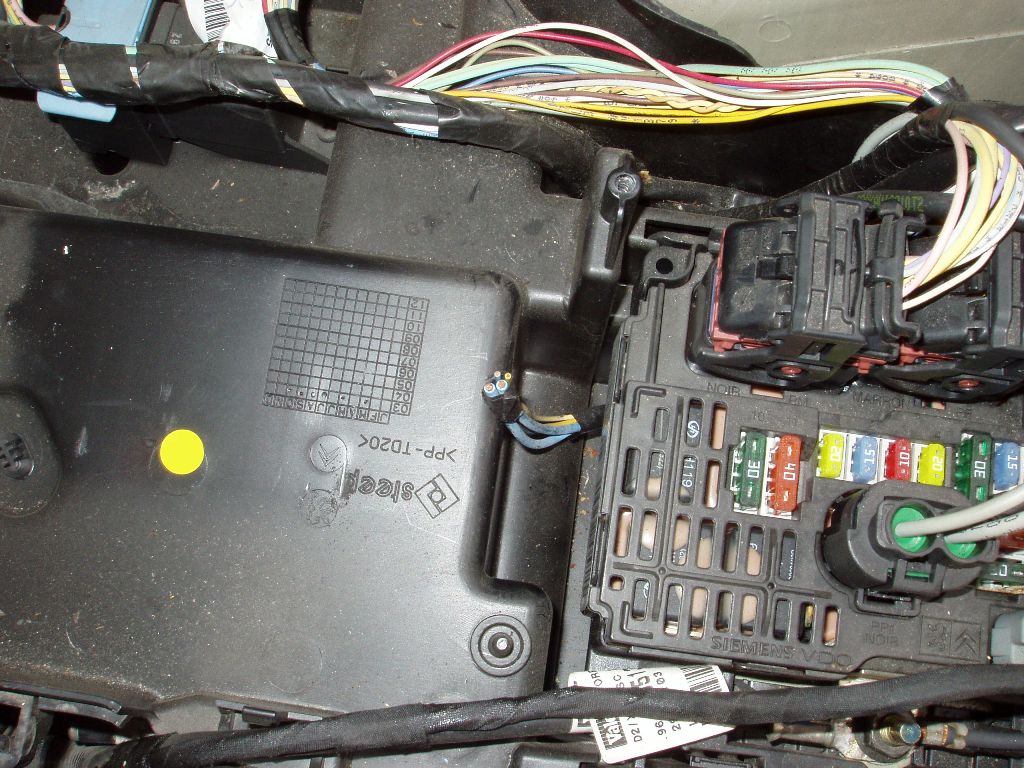

fifi Odesláno 8. duben 2012 Autor Odesláno 8. duben 2012 asi ste pri hladaní konektoru na obmedzovač po negatívnom výsledku v priestore plynového pedálu nenašli niečo podobné vedľa riadiacej jednotky motora v motorovom priestore, tam mi všetky nádeje padli Citovat
fifi Odesláno 8. duben 2012 Autor Odesláno 8. duben 2012 fotka z priestoru poistkového a po nadvihnutí riadiacej jednotky motora Citovat
