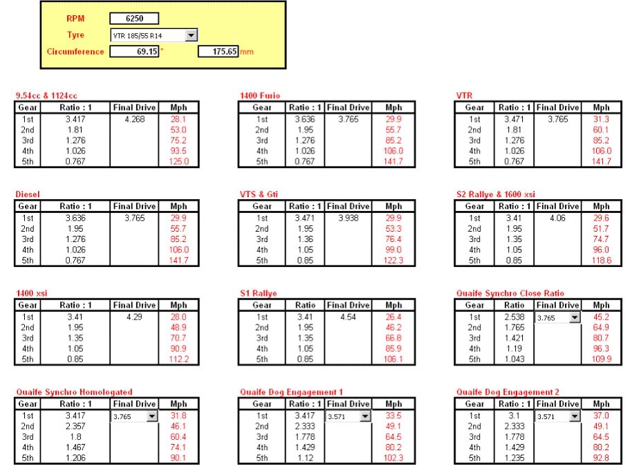

jaffa Odesláno 17. březen 2011 Odesláno 17. březen 2011 Technická: rozsypala se mi převodovka a mám možnost koupě převodovky z 1.6 Rally (100PS?) dotaz: PŮJDE PŘEVODOVKA Z 1.6 RALLY BEZ ÚPRAV DO 1.6 GTI? je převodovka z Rally nějak výrazně kratší než z GTi? díky všem za rady Citovat
PAJA106 Odesláno 17. březen 2011 Odesláno 17. březen 2011 Měla by bez problémů jít, stále se jedná o TU motor. Převody viz: Citovat

jaffa Odesláno 18. březen 2011 Autor Odesláno 18. březen 2011 Měla by bez problémů jít, stále se jedná o TU motor. Převody viz: Pájo díky moc! Citovat

Lucasao Odesláno 1. červenec 2011 Odesláno 1. červenec 2011 Chtěl bych se zeptat. Mám starý typ P106 motor 1,4 55kW KDX a odchází mi převodovka, pasovala by do mojeho Peugeotka i převodovka z novejšího modelu s motorem 1,4 KFX? Citovat
lordlacik Odesláno 19. září 2011 Odesláno 19. září 2011 Ja na mojom pomaly odchádza prevodovka, vyrába sa do môjho aj 6 stupňová prevodovka? Lebo pri 130tke mať 4000 otáčok je dosť hlučné samozrejme pri zaradenej 5ke. Citovat
jiri106xs Odesláno 19. září 2011 Odesláno 19. září 2011 Jedině z GTI-6 a ten na 106 nedostaneš Citovat
lordlacik Odesláno 19. září 2011 Odesláno 19. září 2011 ak nie 6tka tak 5ka ale lepšie sprevodované ako origo existuje? dík Citovat
PAJA106 Odesláno 19. září 2011 Odesláno 19. září 2011 Když se podíváš na druhý příspěvěk zvrchu(mimo jiné taky můj), tak tam jsou převody všech převodovek, co se dávali do 106 a Saxo a zjistíš z toho, že máš nejdelší převodovku, tzn. že nic \"lepšího\" už neseženeš. Citovat
MyP106 Odesláno 22. září 2011 Odesláno 22. září 2011 teoreticky by ti tam měla jít jakákolic převodovka z jakykoliv 106ky. jen tak mimo řeč co by se stalo kdybych nandal na GTI převodovku z VTR tu s tím menším poměrem? Citovat
