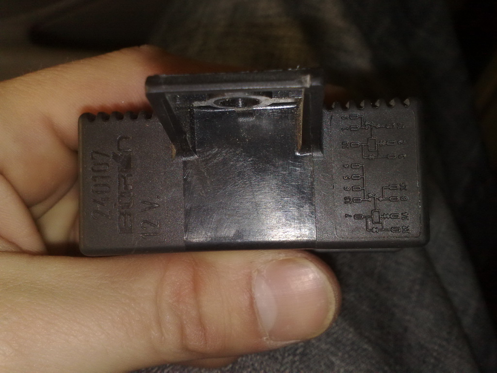

Tak nárazový spínač som našiel , stlačil , ale nepomohlo mi to . Prechod prudu v spínači je OK . Aké relé si mal na mysli ? To malé čierne s piatimy vývodmi v priestore na poistky ? Aj to vyzerá byť OK . Už som zúfalý... Dajte ešte nejaký tip...Alebo sám si už s tým neporadím ?
našiel som to relé ,je to ono ? bolo prichytene o riadiacu jednotku zospodu :super , to je to čo riadi čerpadlo a zapalovanie ? no ale nie som dobry elektrikar , tak som ho kontroloval iba skušačkou a boli prechodne niektore vyvody medzi sebou...takže je OK ? potom ma už nič nenapada , že by to mohol byť aj imobilizér , či ? kde je ten imobilizér namontovaný ?

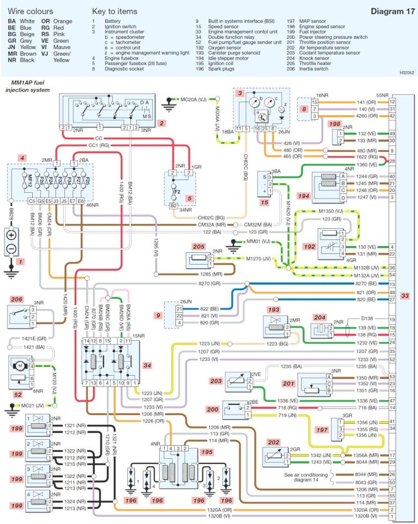

Nejdřív než budeš dělat závěry a vyhazovat ojra tak kontaktuj někoho se stejným motorem a půjč si jednotku od něho a prubni jestli kontrolky budou fungovat,auto však natočit nepůjde kůli immob. ale na kontrolu to stačí a taky bych se zaměřil na to že to vypadá na chybějící + někde v elektrice když ti nesvítěj ani kontrolky protože ne všechny jsou z jednotky a měly by svítit tak jako tak a nekomunikace jednotky tomu taky napovídá, ještě ti přiložím schéma tvé motorové elektriky které se může hodit
Velmi pekne Vám všetkým Ďakujem .... Auto je hotové . \"ygnor206\" mal si pravdu , chyba bola v elektroinštalácii , niekde v palubovke proste nebolo napätie , a to asi blokovalo aj komunikáciu s RJ . Za všetko mohol jeden kábel :grr Som zvedavý čo sa poserie nabudúce :papa
