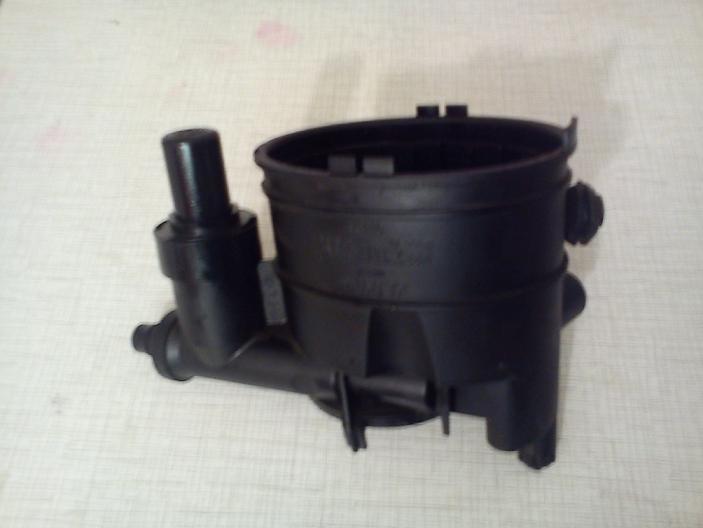

parolla Odesláno 13. březen 2011 Odesláno 13. březen 2011 Spadla mi nafta.Motor som odvzušnil,ručne naťahal palivo a voz naskočil.Všimol som si ale, že pri ťahaní paliva cez ručné čerpadlo pretláča palivo.Mali ste to niekto rozobraté?Aké tam ide tesnenie?Ako sa to rozoberá?Neviem kde začať. Peugeot Partner 1/9D Citovat

parolla Odesláno 20. únor 2012 Autor Odesláno 20. únor 2012 Takže,demontoval som celý hrniec palivového filtra,ale nedarí sa mi rozobrať ručné čerpadlo. Celé sa mi to točí dookola,nechcem niečo rozlomiť. Auto sa mi nedá naštartovať čoraz častejšie,ked systém odvzdušnujem,ako ide ručné čerpadlo do hornej úvrate,doslova cez čerpadlo vystrekuje nafta.Dá sa to rozobrať a pretesniť? Tiež uvažujem o prečistení palivovej nádrže,Parťák má už 12 rokov,takže sa tam už mohlo čo to nazbierať. Citovat
ozzy56 Odesláno 20. únor 2012 Odesláno 20. únor 2012 vím o co ti jde, ale nikdy jsem to nerozebíral, myslím si, že to víčko ručního čerpadla bude jen naražené (nalisované), u kovových čerpadel jsou tam ,,O\'\' kroužky, takže budou i u tvého plastového:myslim Citovat
parolla Odesláno 20. únor 2012 Autor Odesláno 20. únor 2012 Práve toho sa bojím že tu sa oprava rieši výmenou.Ano, mali by tam byť ,,O\" krúžky,len ako sa k nim dostať. Citovat
parolla Odesláno 26. únor 2012 Autor Odesláno 26. únor 2012 Opravu som vyriešil kúpou a výmenou dielu z búračky.Zdá sa,že porucha je odstránená.Palivové čerpadlo sme síce v dielni rozobrali,no zložiť sa už nedalo-je naozaj nalisované. Na kúpenom hrnci palivového filtra som našiel namontovaný konektor.Môj voz to nemal.Čo je to ? Predhrev ? Inač,našiel som pár vlákien ako toto.Sám si opíšeš poruchu,sám si navrhneš možné riešenia , sám si opravíš... Je jasné ,že voz si musím opraviť sám,ale od fora čakám viac.Možno takéto čosi ešte nikto neriešil:D Ale aj tak mám rád toto forum,rád tu trávim čas.Sú tu fajn ludia,a už mnoho krát som tu našiel riešenie Parťakovho problému. Citovat
ozzy56 Odesláno 26. únor 2012 Odesláno 26. únor 2012 myslím, že tu opravu řeší každý výměnou dílu, asi jsi měl smůlu, protože ta ruční pumpa se vlastně velice málo používá, takže by měla auto přežít už delší dobu se řeší opravy výměnou komplet dílu, protože třeba samotné těsnění za pár korun vyměnit ani nejde, není to fakt nic nového, proto taky vzniklo i označení mechaniků ,,měniči\'\',už někde kolem roku 1970 jsem musel koupit komplet AC pumpu na Fiat 850 kvůli tomu, že se prostě nedala bez zničení rozebrat--taky stačilo jen vyměnit membránu (přitom ta membrána se prodávala zvlášť) [upravil dne 26/2/12 10:22 od ozzy56] Citovat
