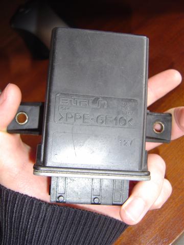

bonfire Odesláno 17. únor 2011 Autor Odesláno 17. únor 2011 nemáš náhodou fotku ty krabičky? jak se jmenuje? Citovat
groovred Odesláno 17. únor 2011 Odesláno 17. únor 2011 vypada nejak takhle a je na nem napsano Bitron PPE-GF10 jinak bacha jestli ji mas je jich vic druhu a sice stejne znaceni ale jinaksi pocet a rozestup pinu.jednu tady mam ktera do miho auta nepasuje [upravil dne 17/2/11 07:02 PM groovred] Citovat
Ferry Odesláno 17. únor 2011 Odesláno 17. únor 2011 novy model 406 uz prevodnik rychlosti nepouziva, pouzival se jen u stareho modelu s motory 3.0V6, 2.0T a 2.1TD BTW to na fotce podle me ani prevodnik rychlosti neni, ten vypada jinak, je mensi, bez tech pacek na prisroubovani, to na fotce je RJ ventilatoru sahary (taky jen u starych modelu 406) Citovat
groovred Odesláno 17. únor 2011 Odesláno 17. únor 2011 podle mne je to on protoze nemuze mit prevodnik rychlosti stejny P/N (part number) coz je(Bitron PPE-GF10 ) jako prevodnik u sahar to by v te fabrice mneli peknej bordel je tam jenom jinaksi uchyceni Citovat
Ferry Odesláno 17. únor 2011 Odesláno 17. únor 2011 hehe, Bitron je firma, ktera vyrabi rele, cidla, spinace a ruzne jine elektrosoucastky do automobilu PPE-GF10 je oznaceni plastu, konkretne Polypropylenether (PPE) plneny 10% skleneneho vlakna (glass-fiber GF) ale nejsi sam, i na ebay tohle oznaceni mylne uvadi jako cislo soucastky Citovat

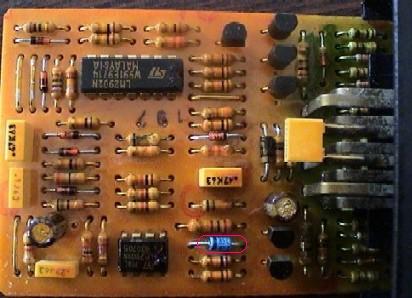

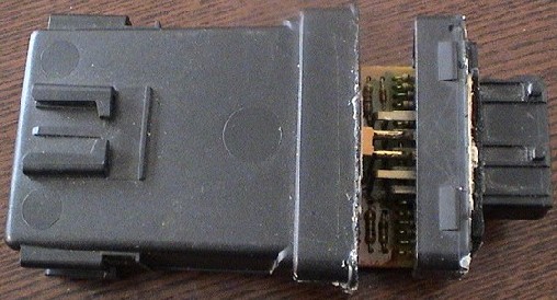

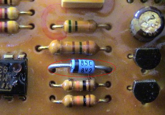

punkac Odesláno 17. únor 2011 Odesláno 17. únor 2011 asi páč má novej model, ale jak psal Ferry měly to 3.0, 2.0T a 2.1TD, dle zkušeností mých nabitých z nějakýho francouzskýho fóra to dělá buď zenerka nebo prasklé elyty.... Obrázky napoví. Jinak ten \"bitron\" je krabička zhruba velká jako krabička cigaret a má bílý lem, který na mém obrázku není vidět, byl poničen při rozebírání [upravil dne 17/2/11 21:32 punkac] Citovat
