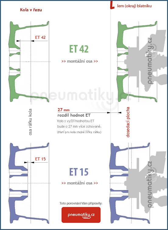

mirdaa Odesláno 20. březen 2011 Odesláno 20. březen 2011 Pro lepší pochopení ET přidávám obrázek Citovat
