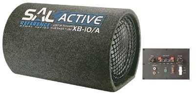

Existujuci Odesláno 6. únor 2011 Odesláno 6. únor 2011 Pozri aky ma ten subw. odber prudu a porovnaj to treba s kablom do reflektoru ked tlmene/ dialkove svetlo H 4 ma 55W/75W ze nebude mat vacsi odber. Ja mam tento: [upravil dne 6/2/11 21:01 Existujuci] Citovat

pastorek Odesláno 7. únor 2011 Odesláno 7. únor 2011 Kdybych na to napajel jen ten sub.tak by stačil nějaky kolem 10mm ne ? Pri tomto subwoofri určite áno. Citovat
