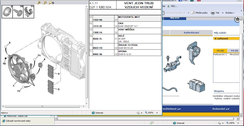

AnotherOne Odesláno 31. leden 2011 Odesláno 31. leden 2011 U ventilátoru je jen relé a vetrák spouští jiné řj zase přes jiné řj Tu som mu dával schémy podľa jeho VIN, možno som tú RJ ventilátoru nenazval práve najlepšie. Žiadne relé tam ale nie je. http://www.peugeot-club.cz/forum/viewthread.php?tid=86081 Citovat

Přema Odesláno 31. leden 2011 Odesláno 31. leden 2011 U ventilátoru je jen relé a vetrák spouští jiné řj zase přes jiné řj Tu som mu dával schémy podľa jeho VIN, možno som tú RJ ventilátoru nenazval práve najlepšie. Žiadne relé tam ale nie je. http://www.peugeot-club.cz/forum/viewthread.php?tid=86081 Ale je dle VIN Citovat
AnotherOne Odesláno 31. leden 2011 Odesláno 31. leden 2011 Tak to je čudné, že v schéme nie je. Čo je tá el. jednotka čo si dal cenu? Je to číslo 1315 zo schémy? [upravil dne 31.1.2011 13:32 AnotherOne] Citovat

AnotherOne Odesláno 31. leden 2011 Odesláno 31. leden 2011 Přema Odpovedáš rýchlejšie ako opravujem Je to č. 1315 zo schémy? [upravil dne 31.1.2011 13:33 AnotherOne] Citovat
Přema Odesláno 31. leden 2011 Odesláno 31. leden 2011 Vidím jenom 1513........:D:D:P no a to bude to relé.... [upravil dne 31-1-11 13:38 Přema] Citovat
AnotherOne Odesláno 31. leden 2011 Odesláno 31. leden 2011 Tak už som preskákal kde čo ale také relé som ešte nevidel A čo na tej schéme je rj fapu? [upravil dne 31.1.2011 13:40 AnotherOne] Citovat
Přema Odesláno 31. leden 2011 Odesláno 31. leden 2011 To na 100% netuším ale mohla by to být PSF1 Citovat
AnotherOne Odesláno 31. leden 2011 Odesláno 31. leden 2011 Ako sa potom dá vymeniť samostatne??? Citovat
