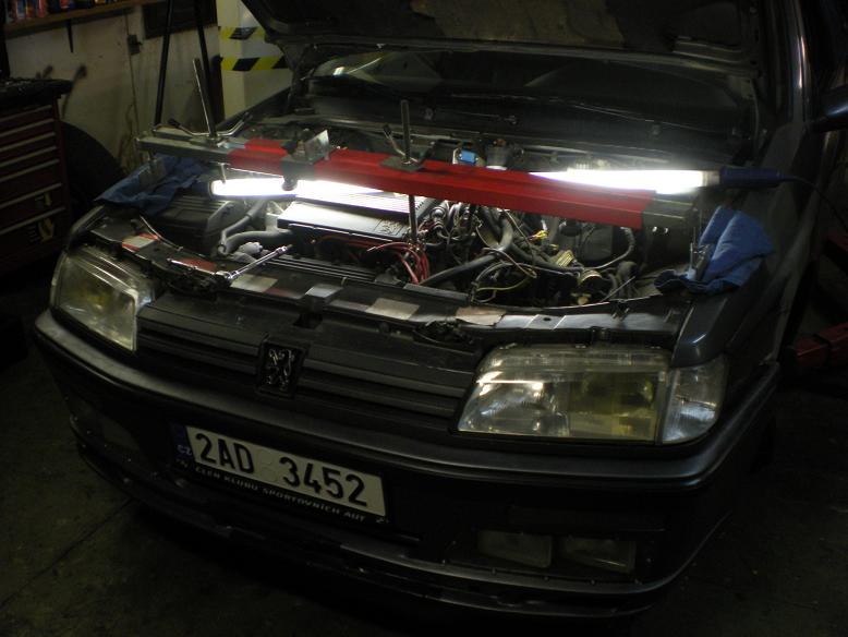

SV 24 Odesláno 29. prosinec 2011 Autor Odesláno 29. prosinec 2011 dnes sem bohužel u kamaráda neuspěšně diagnostikoval.Vůbec se nám nechtěla holka nic říct.Budu muset někam zajet Citovat

vlk406 Odesláno 31. prosinec 2011 Odesláno 31. prosinec 2011 ohledně diagnostiky: nevim, jestli jste použili postup dle Fusiona, ale řekl bych, že spíš PP2000. Jenže podle obrázku jsou piny naopak a pro již zmíněný postup fungoval pin č.2, který je napojen na kontrolku diagnostiky v přístrojovém štítu (74) a zároveň do ECU (1320) na pin 18. Tedy konektor diagnostiky C1300: Pin 1 („K“) – drát červený č.8 Pin 2 („L“) – drát zelený č.18 + růžový č.74 diagnostiku jsem zkoušel, šla bez problému . . . Citovat
SV 24 Odesláno 1. leden 2012 Autor Odesláno 1. leden 2012 kamarad ma asi bohuzel novejsi diagnostiku,protoze to zna jen facelift 605 a ne starou, 2 pinovou variantu.Ale je zajimavy,ze 405 to umi.Napichli sme ji a jen nam nabehla ale uz nenacetla zadne chyby nebo tak... porad jen blikoalo napojeni a tot vse... Citovat

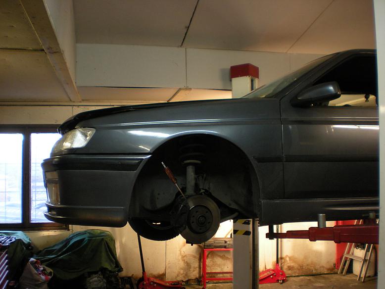

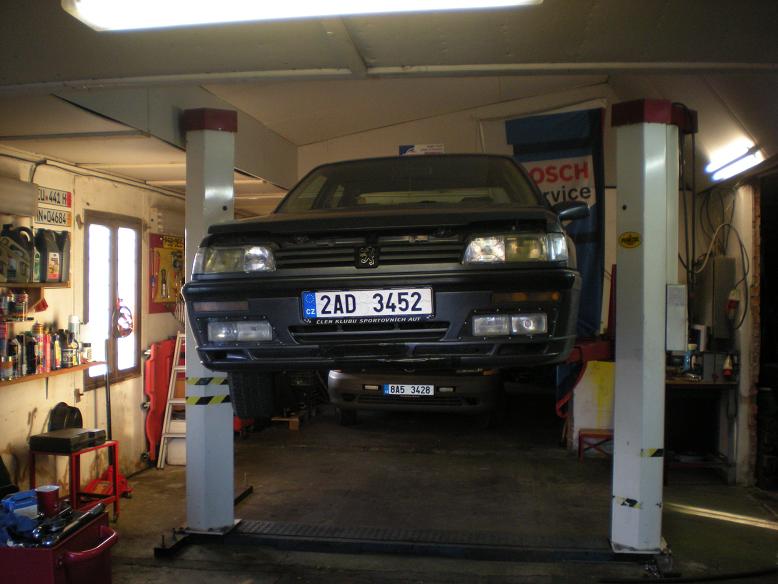

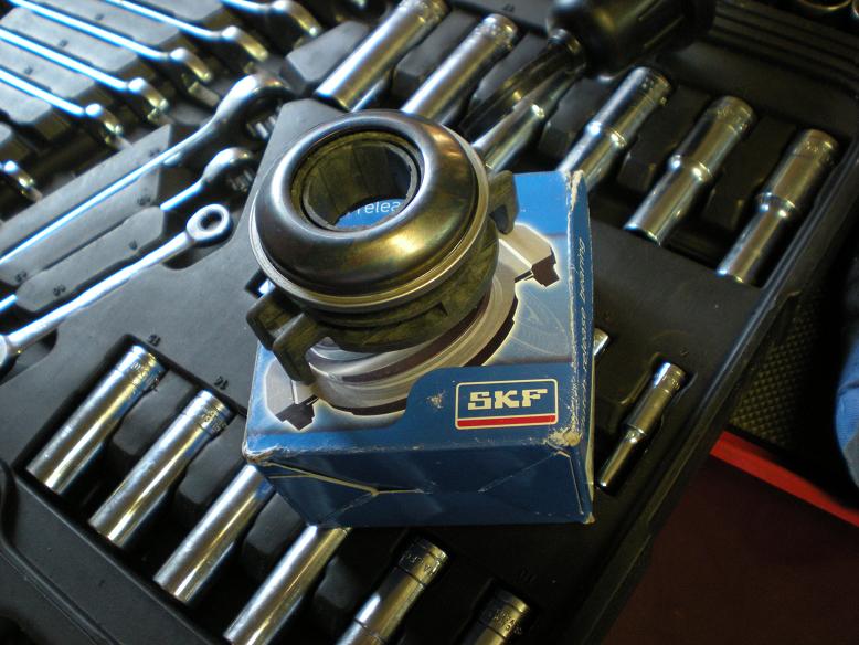

SV 24 Odesláno 3. leden 2012 Autor Odesláno 3. leden 2012 příprava na zítřejší výměnu spojkového ložiska a spojkového lanka... Citovat

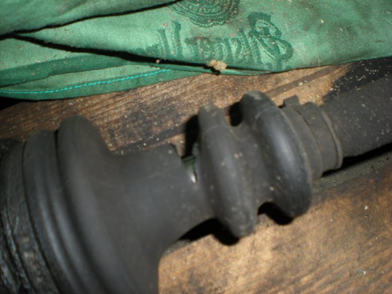

SV 24 Odesláno 5. leden 2012 Autor Odesláno 5. leden 2012 tak dnes se vyndaly poloosy,ktere vubec nesly povolit a zbytek veci a zitra jde ven prevodovka.Jen doufam,ze pritlacak bude v pohode,kdyz blblo spojkovy lozisko.Jinak musim jetse vymenit manzety a bude snad pokoj Citovat
