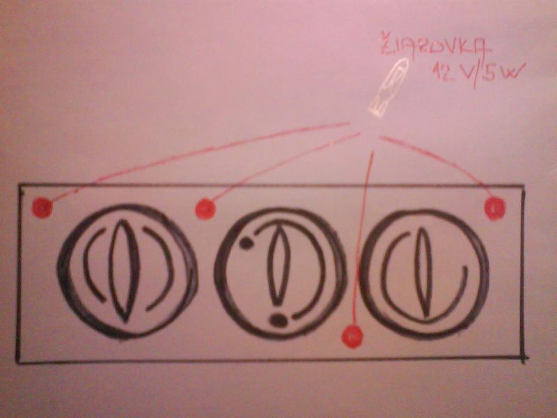

serzo33 Odesláno 2. únor 2011 Odesláno 2. únor 2011 Tak,tak,budeš mať vypálené žiarovky podsvietenia prístrojovej dosky-celosklenenné12V/5W.V prístrojovke sa vymienajú celkom fajn,horšie je to s podsvietením ovládačov kúrenia,ale aj to sa dá. Kolkymi ziarovkami je podsvieteny panel kurenia???Mne sa zda ze mi svieti len tak napolovicu. Citovat
parolla Odesláno 3. únor 2011 Odesláno 3. únor 2011 Ovládače kúrenia sú podsvietené 4 žiarovkamy. [upravil dne 3/2/11 18:07 parolla] Samozrejme,je to Partner do roku 2003,ešte pred úpravov dizajnu a prístrojovky. [upravil dne 3/2/11 18:19 parolla] Citovat

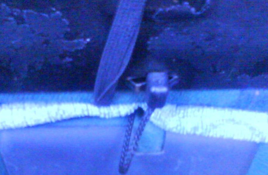

Waylon Odesláno 10. únor 2011 Autor Odesláno 10. únor 2011 Tak zarovky jsou ok. Zkontroloval jsem pojistky a zjistil,ze mi tam chybi jedna velka viz. foto..nevite k cemu je a jaka tam ma byt ? http://img156.imageshack.us/i/obraz0340.jpg/ A druhy dotaz ohledne sklopeni zadnich sedacek..Jak je sklopit uplne za ridice.Umim jen sklopit operadla a dal nevim.. Nenasel jsem zadou packu nebo neco.U berlinga 97 se to muselo vyhaknout v podlaze,ted u partnera 2000 jsou tam gumy a neda se tam dostat..diky Citovat
parolla Odesláno 10. únor 2011 Odesláno 10. únor 2011 Najprv k sedačkám-ked zadné sedačky sklopíš,musia sa dať jednoducho preklopiť k predním sedačkám.Bez toho,aby si čokoľvek stláčal,odisťoval atd.Ak to nejde,máš roztrhnuté lanká,ktoré pri sklopení operadiel sedačiek nadvihnú(odistia) kovový háčik ktorý je osadený zospodu sedáka. A teraz k poistkám-nezdá sa mi,že ti tam chýba nejaká poistka.V mojom voze sú tak isto.Celý rad vľavo by nemal byť zapojený a poistka ktorá prepája stredný rad s pravím (pozícia 23 a 8) je mostík.Ak nemáš manuál na tomto fore ho určite nájdeš. A tiež mám Partnera r.v.2000 [upravil dne 10/2/11 18:52 parolla] [upravil dne 10/2/11 18:53 parolla] [upravil dne 15/2/11 12:15 parolla] [upravil dne 15/2/11 12:16 parolla] Citovat
Waylon Odesláno 14. únor 2011 Autor Odesláno 14. únor 2011 Diky,Sedacky se podarilo sklopit,palubku jsem zatim nerozlustil. [upravil dne 16/2/11 10:05 Waylon] Citovat
