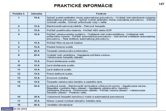

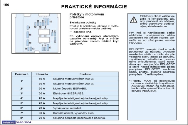

miroja Odesláno 18. leden 2011 Odesláno 18. leden 2011 Mas pravdu, manual na ten tvoj mesiac/rok vyroby auta sa stiahnut nedal, tak som stiahol dve stranky na pol roka novsi model, predpokladam, ze tam velke rozdiely v zapojeni poistiek prednych svetiel nebudu. EDIT: Na prvom obrazku je rozmiestnenie poistiek v poistkovej skrinke motoroveho priestotu, na druhom najdes konkretne poistky na dialkove a tlmene svetla (pre lave a prave je samostana poistka). Su to poistky c.9-12. Poistky obrysoviek su v kabine, c 12 a c. 22 (obe po 10A). [Edited on 18/1/11 11:39 miroja] Citovat
miroja Odesláno 18. leden 2011 Odesláno 18. leden 2011 A este druhy, tam su tie poistky, ktore by si mala skontrolovat. Citovat

miroja Odesláno 18. leden 2011 Odesláno 18. leden 2011 Predpokladal som, ze poistky budu OK. Ten konektor, neviem,.. kde presne si ho nasla v aute? 307-ku presne nepoznam, ale sksume to zrekapitulovat, mozno to pomoze niekomu, co pozna 307-ku detailne. - dialkove ti svietia obe - tlmene nesvieti len prave - obrysovky ako? Nesvieti len prave predne,alebo aj zadne? Svieti ti podsvietenie budikov? PS: To tam mate slniecko? U nas je uz druhy den hmla PS2: Nemoze to byt nakoniec ziarovkami? Aj ked si davala nove, skus ich skontrolovat, pri dnesnej kvalite \"made in china\" mozu byt aj nove v haji (vymen trebars pravu s lavou). Inak by ma napadala uz len nejaka chyba v kabelazi medzi positkami a paticami ziaroviek,ale zas obrysovka aj tlmene naraz??? Nie moc pravdepodobne, este tak preseknuty kablovy zvazok ... Pomohlo by aj nejako overit si (voltmetrom, ziarovkovou skusackou) ci ti ide napatie ku konektorom prislusnej ziarovky. [Edited on 18/1/11 13:56 miroja] Citovat
