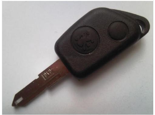

zdravim CLUB, chcel by som sa opytat ci mozem bude pasovat povodny kluc zo 406 do vyskakovacky ako je na obrazku je to len obal bez vnutornej elektroniky, ak nie prosim poradte kto ma skusenosti alebo uz objednaval kluc z eBay na 406 ide o rocnik 2001

je třeba vyndat břit s tvého klíče, odstránit plast a nit, pak vyklepnout nit z vyskakovačky a vytáhnout břit. Dle břitu z vyskakovačky upravit čepeli z původního klíče zbrušením nejakým pilníkem, pak břit zasunout do vyskakovačky, převrtat díru, dle rozměru díry vyskakovačky v míste uložení břitu, pak zasunout nit. do obalu klíče vložit transponder imobilizéru co nejblíž ke břitu a nečim ho zalepit aby byl napevno. pak klič poskládat a je plne funkčnej. hodne štestí, břit je tvrdej. já jsem do delal po dvou večeřích, jde to hodne pomalu :papa

fungovat bude tak, že nastartuješ. chip s do centrálu se ti tam ale pravdepodobne nevejde tudíž když máš alarm tak auto otevřeš jenom ovládačem alarmu. foto jak jsem to předelával nemám, jenom ti můžu odfotit svůj klíč jak to mám udelané. ale to až večerem. ted se spěchám

Zrovna na tenhle klíč jsem někde viděl vyhazovák i s planžetou, takže by nebylo potřeba nic destruovat.
Na druhém obrázku je vyhazovák s planžetou pro moje auto.
Dokonce se pro některá auta dělaj přestavbové sady. Vnitřek vyhazováku je konstruován pro přemístění elektroniky z původního klíče.
http://autokeytransponder.com/Product_details.php?id=1793
Toto: http://2.bp.blogspot.com/_30R1iGOy-zE/SkqqJ94Cv7I/AAAAAAAAACQ/j6jJF21Bb98/s1600/001.jpg je přímo konverzní kit pro P307, tedy ona přestavbová sada i s planžetou.
Jinak já to taky sem tam řeším.. Jenže s mojí planžetou se to blbě shání... :-(

Mě přijde, že to je s planžetou. Podle mě tam píšou, že to je pouzdro bez čipu, a má se tam dát čip z původního klíče.
Jinak nevím, co bych dělal s 3 tl. ale jiný jsem nepotkal. Zato tady: http://cgi.ebay.co.uk/Peugeot-2-Button-Fob-Case-HIGH-QUALITY-/190480542090?pt=UK_Car_Parts_Vehicles_Automobila_ET&hash=item2c5986698a je 2 tl. ale zase s jinou planžetou... Kurnik!! A ještě kdyby byl 1 tl. Pro mě optimum...

Není jednoduší si to objednat tady? Dají ti k tomu planžetu jakou budeš chtít.
O planžetách je tam hooodně málo info... Píše, že všechno, ale podle mých zkušeností to právě s mou planžetou není jen tak.

taky jsem se na to dival ale na 406 planzeta bude problem spis me napadlo si nechat vybrousit normalni klic rozrezat to a vypilovat to do toho vystrelovaku

skoda, ze tenhle klic na poslednim linku
http://cgi.ebay.com/Peugeot-3-Button-flip-key-case-406-/190485124781?pt=UK_Car_Parts_Vehicles_Automobila_ET&hash=item2c59cc56ad#ht_7261wt_856
se zasouva jakoby plochou dovnitr do toho plastu a tim zmensije prostor pro bastleni :-/
Ale je to asi tak nejlepsi moznost jak tak koukam...
nebo pak prebastlit toto
http://cgi.ebay.com/ebaymotors/Folding-Remote-Key-Case-PEUGEOT-307-107-207-Flip-_W0QQcmdZViewItemQQhashZitem2a0d59deefQQitemZ180612620015QQptZMotorsQ5fCarQ5fTruckQ5fPartsQ5fAccessories#ht_1171wt_882
je uvnitr vetsi prostor pro bastleni, ale podle me je strasne serednej...
a planzeta se da koupit jina - spravna...
