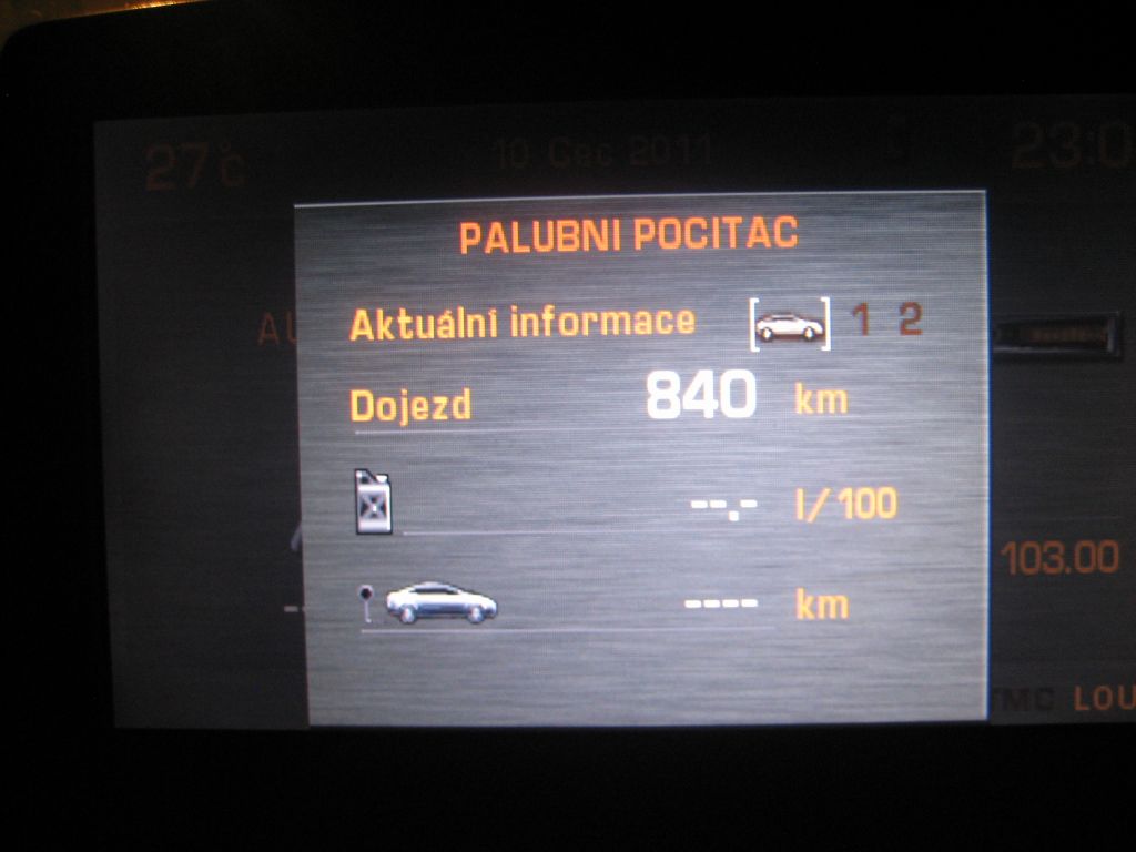

Andy22 Odesláno 10. červenec 2011 Odesláno 10. červenec 2011 Tak už jsem aktualizoval na tu sw. verzi 8.20. a byl to dost nervák [upravil dne 11/7/11 00:12 Andy22] Citovat
Andy22 Odesláno 10. červenec 2011 Odesláno 10. červenec 2011 A povedla se i ta čeština [upravil dne 11/7/11 00:16 Andy22] Citovat

Andy22 Odesláno 13. červenec 2011 Odesláno 13. červenec 2011 Pro : Andy22 Tak už jsem taky aktualizoval na tu sw. verzi 8.20 všechno v pohodě . Horši je to stou češtinu do 8.20 po nahrani jse mi v meny všechno pozpřehazovalo myslim tim ty texty jenom semtam něco pasovalo ? Neviš co by stim mohlo byt mužebyt chyba v postupu nahravani ? Předem dik za odpověď. Nebo nemužeš mi poslat na meil obraz cd te češtiny cos použil ty ? [upravil dne 11/7/11 19:44 PetrPM] Nenapsal jsi, co jsi použil za CZ? Už jsme tu prezentoval upravený soubor pro 8.20, který překládal Raiser. Já jsem použil vlastní výtvor. Je to místo angličtiny, tak můžeš vyzkoušet rozdíly a hlásit chyby CZ_8.20.A.ZIP [upravil dne 13/7/11 15:07 Andy22] Citovat
