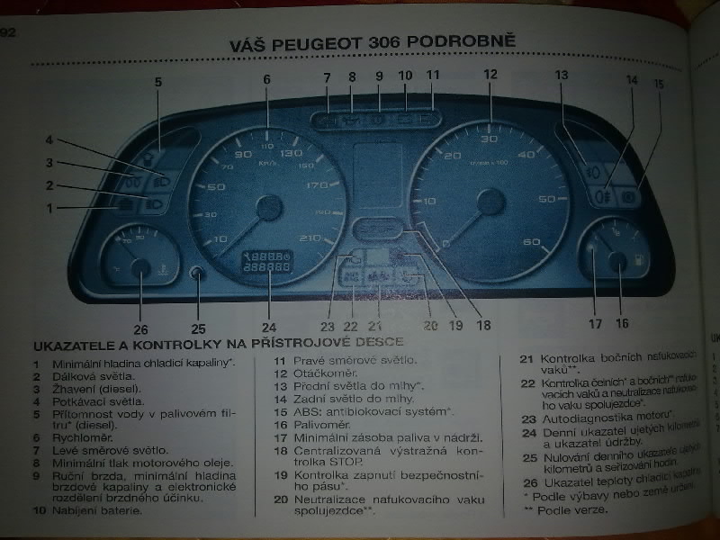

marko306 Odesláno 3. listopad 2010 Autor Odesláno 3. listopad 2010 kontrolka na čerpadlo? To počujem prvý krát. Taká tam určite nie je. Popíš ju, alebo odfoť. [upravil dne 3/11/10 18:26 marko306] Citovat
miroja Odesláno 4. listopad 2010 Odesláno 4. listopad 2010 To bude najskor kontrolka diagnostiky motora ... Citovat
lukasko252 Odesláno 5. listopad 2010 Odesláno 5. listopad 2010 jj myslím tú kontrolku diagnostika motora ked zapnem klúči a kontrolka na diagnostiku nezasvieťi tak mi nezapne čerpadlo a vypnem a znovu zapnem kontrolka zasvieti a čerpadlo tahá a potom normálne chytí a len tak sa chcem ešte spýtať nechcem zakladať novú tému ale ked náhodou že by som chcel vymazať danú tému ktorú som založil je to možné ak áno ako vdaka aby ich zas nebolo milion ??? [upravil dne 5/11/10 15:06 lukasko252] [upravil dne 5/11/10 15:11 lukasko252] Citovat

miroja Odesláno 7. listopad 2010 Odesláno 7. listopad 2010 jj myslím tú kontrolku diagnostika motora ked zapnem klúči a kontrolka na diagnostiku nezasvieťi tak mi nezapne čerpadlo a vypnem a znovu zapnem kontrolka zasvieti a čerpadlo tahá a potom normálne chytí Co ostatne kontrolky na palubovke (napriklad zeravenie, ruc. brzda...)? Svietia vsetky po zapnuti klucika ako maju? Aky to mas vlastne motor? Preco nic nepises o tom ake mas auto? Citovat
lukasko252 Odesláno 8. listopad 2010 Odesláno 8. listopad 2010 2001 rv 306 combi 2,0 Hdi 66kwa všetky kontorlky mormálne svietia žhavenie pekne zhasne a inak všetko ako má byť ale som si teraz v posledenej dobe všimol ked rýchlo potočím klúčikom že sa mi to tuším nestáva iba raz mi nešlo a ked pomáli potočím klúčom tak skoro na každý 2 krát netahá čerpadlo Citovat
