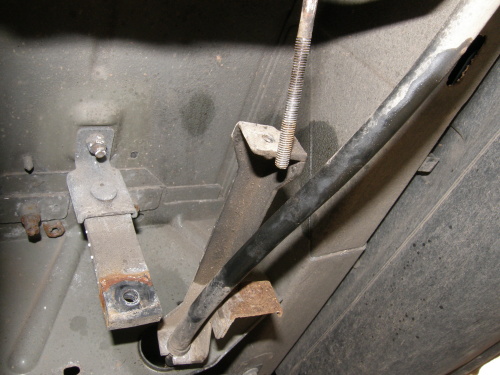

Haryk Odesláno 23. říjen 2010 Odesláno 23. říjen 2010 kuci nechá se seřídit ruční brzda ? ležel jsem pod tím a štelovat to moc nejde, spíš mě připadá,že mám už slabé destičky a lanka jsou tím jaksi prodloužena? díky za každou radu Citovat
Haryk Odesláno 23. říjen 2010 Autor Odesláno 23. říjen 2010 nene pefektně se hýbou, jsou akorád moc volné,při uvolněné ručce Citovat
plaz Odesláno 23. říjen 2010 Odesláno 23. říjen 2010 tak tam musi byt stelovani aby sla hezky za pakou a to asi bude pod ruckou nebo spojujou bovdeny Citovat
Haryk Odesláno 23. říjen 2010 Autor Odesláno 23. říjen 2010 to lanko je levé kolo a lanko v bovdenu pravé,a utáhnout to víc nejde ,tak asi dojde na destičky a jiné štelovaní není [upravil dne 23/10/10 od Haryk] Citovat
Milan+ Odesláno 23. říjen 2010 Odesláno 23. říjen 2010 Pod tu samojistící matici dej nějakou rozpěrnou trubičku,či podložky a uvidíš,že to ještě poladíš. Citovat
plaz Odesláno 23. říjen 2010 Odesláno 23. říjen 2010 jo je treba jeste podlozit jinak to je ono Citovat
Milan+ Odesláno 23. říjen 2010 Odesláno 23. říjen 2010 A pokud by byl problém s lany,tak Ti doporučuji tuto upravu,také je to v Tvém vlákně. Citovat
Haryk Odesláno 23. říjen 2010 Autor Odesláno 23. říjen 2010 dyť já věděl,že poradíte, na tohle jsem já bl..c zapoměl, dělal jsem tohle už u Favorita,ach ta skleroza ,ale trochu brzo Citovat
Wensdy Odesláno 23. říjen 2010 Odesláno 23. říjen 2010 Taky jsem měl dlouhej chod ruční brzdy než zabírala. Vše v čem byl problém byly zatuhlé lanovody a zatuhlé páčky na brzdičích. Když jsem toto vše rozhejbal tak jsem najednou musel to štelování lanovodu vrátit do původní polohy. Zkontroluj si jestli se ti vrací ty páčky na brzdičích. Citovat
Haryk Odesláno 23. říjen 2010 Autor Odesláno 23. říjen 2010 lanovody mám promazané v dubnu a páčky taky,ale ješto radši s kouknu, náhoda je blbec Citovat
Wensdy Odesláno 23. říjen 2010 Odesláno 23. říjen 2010 Jinak nevidím důvod kde by mohla vzniknout taková vůle. Řekl bych že od destiček to nebude. Citovat
plaz Odesláno 24. říjen 2010 Odesláno 24. říjen 2010 lanka se vytahaj jak svina i nove zalezi jakej matros je pouzitej Citovat
Haryk Odesláno 6. listopad 2010 Autor Odesláno 6. listopad 2010 lanovody mám promazané v dubnu a páčky taky,ale ješto radši s kouknu, náhoda je blbec tak kuci, Plaz měl pravdu, zamrzlé lanovody,znova jsem to promazal a ručka funguje jak má, Plazi Citovat
