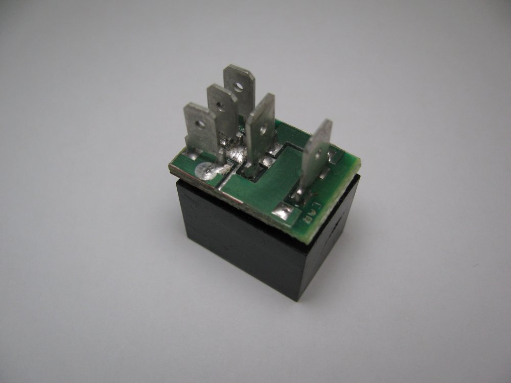

stanko.z Odesláno 10. říjen 2010 Autor Odesláno 10. říjen 2010 ma tam dat tieto rele: Náhrada za originálne relé pre automobily značky: Peugeot, Citroen, Ford... Príklad použitia: PSA - hmlové svetlá, klimatizácia atď. Relé je možné použiť do automobilu Peugeot 406 na automatické rozsvietenie svetiel po naštartovaní, Ford - klimatizácia. Napätie: 12V. alebo radsej original? Citovat
Přema Odesláno 10. říjen 2010 Odesláno 10. říjen 2010 Však jsou stejné jako origo, klidně stačí tyhle.... Citovat
stanko.z Odesláno 10. říjen 2010 Autor Odesláno 10. říjen 2010 len aby nerobili nejake problemy inac na tejto stranek som ich nasiel http://www.mongus.eu/produkty/index.php Citovat
Přema Odesláno 10. říjen 2010 Odesláno 10. říjen 2010 Jsou to jenom obyč přepínací relátka...... Citovat
stanko.z Odesláno 10. říjen 2010 Autor Odesláno 10. říjen 2010 dik, pokial nezozeniem origo relatka, tak kupim tieto a dam ich tam. este raz dik Citovat
