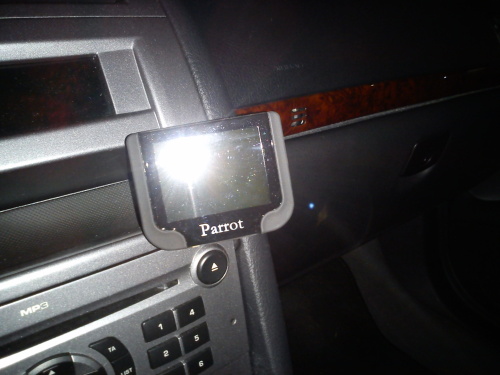

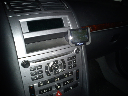

Stepkao Odesláno 15. březen 2011 Odesláno 15. březen 2011 Já tam mám koupenýho parrota MKi9200 a jsem naprosto spokojenej, funguje i s IPhonem a stále se aktualizuje. Zvuk je taky parádní, pokud ho nevalím na dálnici, tak volající nepozná že jsem v autě... Citovat
pyrone Odesláno 15. březen 2011 Odesláno 15. březen 2011 Já tam mám koupenýho parrota MKi9200 a jsem naprosto spokojenej, funguje i s IPhonem a stále se aktualizuje. Zvuk je taky parádní, pokud ho nevalím na dálnici, tak volající nepozná že jsem v autě... ako si zapajal vystup na repraky? ked to das cez adapter do radia tak to funguje ako dalsi vstup? skus poslat fotku ako a kde mas dany display a ovladac lebo toto zariadenie by mi riesilo aj dalsiu vec. hudbu z ipoda do radia. [upravil dne 15/3/11 17:04 pyrone] Citovat
Stepkao Odesláno 15. březen 2011 Odesláno 15. březen 2011 Vyfotim a poslu. Vsechno to tam jde pres ridici jednotku parrotu a pak do radia, mel jsem tam starsiho parrota a nebyl tam iso konektor, tak jsem si to nakonec musel nechat zapojit, dokonce i odbornik z toho mel zamotanou hlavu a delal to 3 hodiny. Citovat
