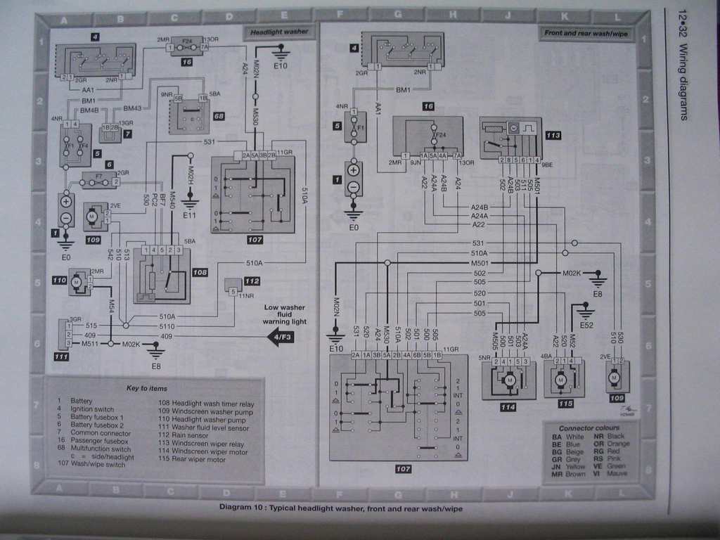

punkac Odesláno 20. září 2010 Odesláno 20. září 2010 stěrače na starý model mají schématko takovéhle Citovat
exBURN Odesláno 21. září 2010 Autor Odesláno 21. září 2010 Takže pokud jsou stěrače tak dle schéma jsou pojistky OK. Takže jedině součást na pozic 113-relátko a nebo blbá páčka? Nevíte kde se to relátko fyzicky v autě nachází a jaké má oznacení? Jsem z toho nějak bezradný Citovat

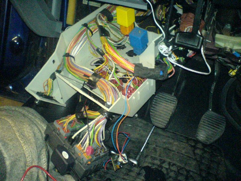

Guest servisman Odesláno 22. září 2010 Odesláno 22. září 2010 mělo by to býti modré relé nad pojistkama je k němu blbý přístup tu je foto kdysy od jednoho člena aby jsi byl drobet v obraze [upravil dne 22/9/10 od honza406] Citovat
exBURN Odesláno 22. září 2010 Autor Odesláno 22. září 2010 díky za info. Myslíš že to může být v něm? Jak ho otestovat? Citovat

exBURN Odesláno 22. září 2010 Autor Odesláno 22. září 2010 No tak jsem to rozhodil a zda se, že páčka má mechanismus společný pro ostřik a stěr. Relé jsem taky našel, po zatáhnutí páčky v něm cvakne a po dojetí cyklu stěračů v něm cvakne podruhé - rozhodil jsem relátko ale nevypadá to na žádný studeŇák. Citovat
