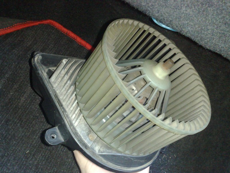

Kluci měl bych prosbu, koupil jsem P306 kombi 2.0HDi rok výroby 2000 a zjistil jsem, že místo orig ventilátoru topení je tam z jiného pažouta (asi) a je prasácky zapojený na zvlášť vypínač (a nefunguje samozřejmě regulace otáček, pouze zapnuto/vypnuto - nehledě na to že dost vrčí).
Rád bych ho vyměnil za originál (kabel tam je) a procházím inzeráty, ale nevím jak zjistit zdali by mi tam pasoval třeba z P406 atd. podle známého by to měl být typ ke klimatizaci BEHR.
Díky za radu.
(sorry za laický popis :D jsem opravdu v začátcích...)
díky moc - jen prosba - nebyla by fotka jak to vypadá zespodu? ať si to můžu porovnat - inzerátů je plno, ale hodně lidí tam napíše jen ventilátor topení klimy peugeot :( ... díky.
p.s. tohle je varianta pro klimu ? díky.

Ventilátorov sú tri druhy:
BEHR bez klímy
BEHR s klímou
Valeo
To čo je na obrázku je BEHR s klímou lebo regulácia otáčok je riešená elektronickým modukom priamo na vetráku. (tie hliníkové rebrá pod ventrákom) Bez klímy je regulácia cez odpory v nasávaní vzduchu.
