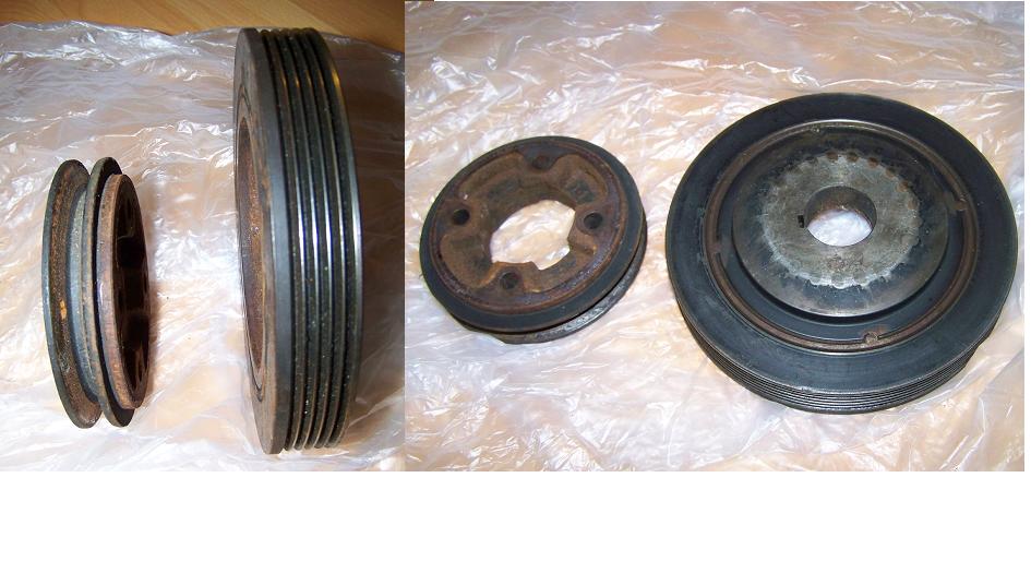

Benžík Odesláno 26. září 2010 Odesláno 26. září 2010 K čemu je v tý řemenici ta guma, proč má být ta řemenice dvouhmotnostní/odpružená? Mam řemenici sundanou z motoru 2,1TD z citroena xm a tu gumu tam nemá, je sice složená z vnějní a vnitřní části, ale mezi něma je železo. Dala by se použít? Navíc koukam, že je na 5ti drážkovej řemen, v autě mam 6ti drážkovej řemen, takže bych musel dát jiný řemen, což by však nemělo vadit. Průměr je stejný. 153mm [upravil dne 26/9/10 od Benžík] Na fotce jsou obě části řemenice, tu jednu bych tam samozřejmě nedával. Ta menší část řemenice je asi tu hydrauliku citroenu. Problem mam s tim, že řemen po cca 200km sam od sebe se posune o drážku blíž k motoru, kladky vůli nemají, tlumič kmitů vypadá ok, začalo to dělat z ničeho nic. Že je řemen posunutý se projeví pískánim. Výhodu to má v tom, že tahle řemenice je nejspíš věčná. [upravil dne 26/9/10 od Benžík] [upravil dne 26/9/10 od Benžík] Citovat
ozzy56 Odesláno 26. září 2010 Odesláno 26. září 2010 řemenice slouží (stejně jako dvouhmot. setrvačník) jako torzní tlumič kmitů klikovky..., je však pravda, že znám lidi co mají pevnou řemenici a necítí žádnou změnu....,na druhé straně ji ti pežotáci na určité motory nedávají zbytečně si myslím:myslim Citovat

Benžík Odesláno 27. září 2010 Odesláno 27. září 2010 Jak tu řemenici sundat? Povolit ten šroub šel, ale nejde sundat. To se má sundavat nákym přípravkem přišroubovanym za ty M6 závity v řemenici? Mimo to ta řemenice (i ta guma v ní) z boku vypadá uplně ok. Za to jsem zjistil, že je vůle v řemenici spojky klimakompresoru, je jenom hodně malá, je sotva znát, že tam je. Může to způsobovat posunování drážkovýho řemenu? Má cenu spojku opravovat, když z kompresoru teče zelený barvivo? Jinak do poslední chvíle, když bylo teplo (ještě před týdnem), to chladilo. Za kolik se dá koupit jiný kompresor Delphi-Harrison? Nebo tam můžu dát i Sanden? Liší se v něčem kromě délky řemene? Třeba tlak při kterym funguje system? Citovat
ozzy56 Odesláno 27. září 2010 Odesláno 27. září 2010 ta řemenice jde málokdy jen tak stáhnout rukou, nastříkej WD a projeď závítníkem trojkou oba závity M6--pak do nich našroubuj tvrdé (černé) šrouby a s citem stejnoměrně šroubuj, budou tlačit na rozvodové kolo a řemenici stáhneš... dal bych starší kompresor jaký má být , je jich na vrakárnách celkem dost, opravovat se většinou nevyplatí... Citovat

Benžík Odesláno 28. září 2010 Odesláno 28. září 2010 ta řemenice jde málokdy jen tak stáhnout rukou, nastříkej WD a projeď závítníkem trojkou oba závity M6--pak do nich našroubuj tvrdé (černé) šrouby a s citem stejnoměrně šroubuj, budou tlačit na rozvodové kolo a řemenici stáhneš... dal bych starší kompresor jaký má být , je jich na vrakárnách celkem dost, opravovat se většinou nevyplatí... Podle obrázku nejsou závity průchozí skrz řemenici http://www.autokelly.cz/#PATH=3761801;1088;159441;203259;598374;598376;2092156;2092159|CT=5|PCT=4|CUR=0|PGS=20|PT=0|PDID=3688346|PVT=1|SHT=0|SD=0|ST=0|LNG=0| Citovat
godzila.01 Odesláno 28. září 2010 Odesláno 28. září 2010 Nejsou... http://shop.navaseauta.cz/Nahradni-dily/Peugeot/406/Motorove-dily/Remenice/Remenice-klikovy-hridel-CORTECO-1-2.html Citovat
Benžík Odesláno 28. září 2010 Odesláno 28. září 2010 Jak to tedy sundat? Par cm pásoviny, provrtat jí na koncích, povolit o pár závitů šroub od řemenice a páskovinu přišroubovat M6 šroubkama k řemenici, utahnout až se to opře o šroub uprostřed řemenici a tim se to stahne? Citovat
godzila.01 Odesláno 28. září 2010 Odesláno 28. září 2010 Já jsem jí sundaval kladivem, respektivě gunovou paličkou, ona se nakonec pustí.... Citovat
