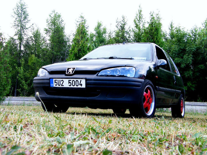

mattoni1425 Odesláno 8. září 2010 Odesláno 8. září 2010 Zdravím Vás pánové, hledal jsem na foru i netu jak se seřizují světla Sonar na mém autě. nikde jsem ale nic o tom nenašel. mohl by mi někdo poradit? jelikož jsem dal na auto stavitelný podvozek a nyní je mé auto takzvaně do klínu svítím si světlama cca 3 metry před auto potkávačkama a dálkovýma svítím tak jako normální auta potkávačkama. když jsem s ivčera prohlížel světla zvenku z blízka vidím tam jakoby clonu která rozděluje čočku na horní tmavou polovinu přes kterou světlo nejde a dolní propustnou . dá se nějak tato clona nastavit aby ybla výš a mě tudíš svítila světla dál? jelikož se blíží měsíce, ve kterých budeme jezdit více za tmy než za světla, alespoň já jako pracující to tak mít budu, chtěl bych s tím něco udělat. Děkuji za rady. pokud tu někde je takové vlákno dejte mi odkaz a tohle smažu Citovat
kujon106 Odesláno 8. září 2010 Odesláno 8. září 2010 V tom zezadu těch světel není nějaký štelovátko (páčka, cokoliv)? Citovat
mattoni1425 Odesláno 8. září 2010 Autor Odesláno 8. září 2010 když jsem tam nandal motůrky tak tam není právě že vůbec nic takže nevím sem z toho úplně jelen. až přijdu k autu tak zadní stranu vyfotím. Citovat
MJSytic Odesláno 8. září 2010 Odesláno 8. září 2010 Nešteluje se náhodou u 106 výška světel taky na motůrkách??? Citovat
kujon106 Odesláno 8. září 2010 Odesláno 8. září 2010 Šteluje, ale u normálních origo světel. Jestli s tim nezahýbá elektronika, tak tipuju že to půjde na prd i manuálně. [upravil dne 8.9.10 kujon106] Citovat
mattoni1425 Odesláno 8. září 2010 Autor Odesláno 8. září 2010 no tak elektronika s tim nepohla vubec to jsem zkousel včera moturky mi fachaj oba bezvadne ale naklapeni nejde vubec jde jen stelovat doleva a doprava cocka co sem tak zjistil Citovat
mattoni1425 Odesláno 16. září 2010 Autor Odesláno 16. září 2010 tak jsem asi úplně blbej a mám obě ruce levý. včera jsem s kamarádem sundal motůrek a zjistili jsme že světla (čočka a parabola od dalkovýho světla) jsou uvolněné, tudíž místo aby mi to motůrek přitahoval nebo oddaloval tak to talčil dopředu protože nebyl zacvaklý v mechanismu a já si svítil metr před auto. sundala se krytka na žárovce, přitáhla čočka s parabolou, nasadil se motůrek správně do plastového uchycení a ejhle světlo jde seřídit svítí přesně jak má a já už i vidím. Takže šikovné české ručičky, ale né MOJE. a to jsem chtěl už světla rozebírat podle předchozího odkazu. Citovat
