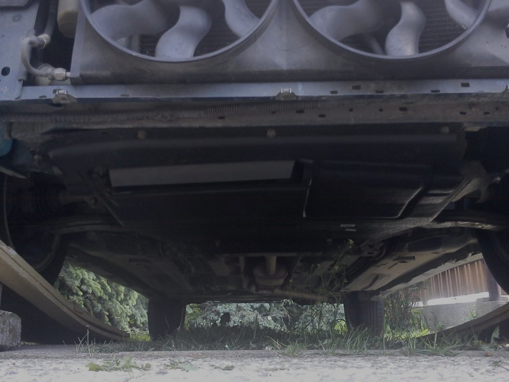

Guest StibTo Odesláno 22. květen 2011 Odesláno 22. květen 2011 konečně spodní kryt motoru ... musím zde udělat malou reklamičku firmě Agauto.cz - kryt padl jak prdel na hrnec, žádné úpravy, rovnou přišroubovat a jedem
MilanF1 Odesláno 22. květen 2011 Odesláno 22. květen 2011 Pěkný ... ale nárazník zase dole ... ty ho máš častěji mimo auto
Guest StibTo Odesláno 22. květen 2011 Odesláno 22. květen 2011 Pěkný ... ale nárazník zase dole ... ty ho máš častěji mimo auto jj to už bylo od zač. roku asi popáté, tentokrát jsem zjistil že je urvaná jedna ze tří plastových nožiček držících mlhovku na straně spolujezdce tak jsem to potřeboval trošku zflikovat .. plus ještě ta samá mlhovka netěsnila, rosilo se to, takže jsem krycí sklíčko paraboly musel obtáhnout Chemoprénem (nic lepšího nebylo po ruce)
MilanF1 Odesláno 22. květen 2011 Odesláno 22. květen 2011 Já držáky mlhovek mám urvané - přidrátováno, takže to více neřeším
Guest StibTo Odesláno 22. květen 2011 Odesláno 22. květen 2011 hmm já stažené plastovou stahovací páskou ale jen tu jednu .. zbytek je OK
ferrari Odesláno 23. květen 2011 Odesláno 23. květen 2011 konečně spodní kryt motoru ... musím zde udělat malou reklamičku firmě Agauto.cz - kryt padl jak prdel na hrnec, žádné úpravy, rovnou přišroubovat a jedem No a to mi teraz vysvetli, ako si to tam tak jednoducho prišróboval...ale sranda, mne to teda ako prdel na šerbel nepadlo, ešte tam musím trošku doladiť zadnú časť, bo támi tam nejak nesedí (čosik zavadzia)...
Guest StibTo Odesláno 23. květen 2011 Odesláno 23. květen 2011 ja Ti nevim ... vpredu na tom ramu 3 srouby .. presne otvory padly .... pak 2x po stranach u kol a dvakrat vzadu .... fakt to bylo presny ...

ferrari Odesláno 2. červen 2011 Odesláno 2. červen 2011 ja Ti nevim ... vpredu na tom ramu 3 srouby .. presne otvory padly .... pak 2x po stranach u kol a dvakrat vzadu .... fakt to bylo presny ... No mň aby ešte toto zaujímalo: ja tam všade mám iba montážne diery, nikde závit, ani nič podobné...ty si tam mal už nejaké závity?
Guest StibTo Odesláno 2. červen 2011 Odesláno 2. červen 2011 No mň aby ešte toto zaujímalo: ja tam všade mám iba montážne diery, nikde závit, ani nič podobné...ty si tam mal už nejaké závity? No já taky jen díry .. Schrastil jsem nějaké šrouby a k tomu vždy podložka + matka a montáž v poho .. teda ... jak bych to řekl .. ještě mi to neupadlo
ferrari Odesláno 3. červen 2011 Odesláno 3. červen 2011 Hehe, a ti ematice si tam dával ako? Si to dával sám? Či?
Guest StibTo Odesláno 3. červen 2011 Odesláno 3. červen 2011 Hehe, a ti ematice si tam dával ako? Si to dával sám? Či? jojo sám ... jako blbě se to tam dávalo no když ležíš pod tim máš tam zeshora tím prostrčené šrouby a matice se blbě utahují tím že se nahoru nad to ničím pak už nedostaneš .. takže jsem matice našrouboval jen trochu rukou, pak jsem konec šroubu chytl do kombinaček a matici dotáhl co to šlo ..
ferrari Odesláno 3. červen 2011 Odesláno 3. červen 2011 Achááá...takže teraz už jááásno...len Boh s Tebou, ke´d ti to prihrdzavie a bude chcieť dať kryt dole.
Guest StibTo Odesláno 3. červen 2011 Odesláno 3. červen 2011 Achááá...takže teraz už jááásno...len Boh s Tebou, ke´d ti to prihrdzavie a bude chcieť dať kryt dole. To nesmí no ... ale tak nenapadlo mě jak jinak to přidělat hele ..
