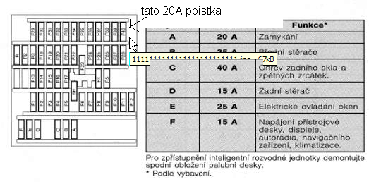

bakero Odesláno 15. srpen 2010 Autor Odesláno 15. srpen 2010 Neviem najst ten srobik. Pripajam fotku spinacky. Ak by sa dalo nejako naznacit, kde to je. dik. [upravil dne 15/8/10 bakero] Citovat
bakero Odesláno 16. srpen 2010 Autor Odesláno 16. srpen 2010 Vcera som nasiel anglisku stranku,kde popisuju podobny problem. Tiez bol problem so spinackou. Na poistke 21 by malo byt napatie, to znamena, ze sa zapne kontakt na spinacke. Ja som nameral 0 na tej poistke. Teraz skusim demontovat spinacku a pozriet tie kontakty. Nema niekto navod na demontaz? Citovat

bakero Odesláno 17. srpen 2010 Autor Odesláno 17. srpen 2010 Este raz to zhrniem - keby niekomu prestal fungovat vnutorny ventilator a nedala sa zapnut klima, treba, aby na poistke 21 premeral napatie(kluc v polohe 2, alebo nastartovane). Ak nie je napatie, problem bude v spinacej skrinke - Treba vybrat zamok zo spinacky. Ja som mal zo spodu spinacku taku zavlacku, ktora sa da vytiahnut, ak je kluc v polohe 1. Potom vytiahnut zamok. Zamok v podstate nie je dolezity, ale dolezita je ta biela umela cast s kablamy, ktora dosada na zamok. Tu bielu platovu cast treba rozobrat nakomplet. Netreba sa bat. Potom prestriekat kontakt sprejom a vycistit. A uz len zlozit - opacny postup. Citovat

ajven Odesláno 9. prosinec 2012 Odesláno 9. prosinec 2012 Zdravim, pripajam s k tejto teme, lebo mi prestal ist ventilator. Na mojom modeli 406 2.0 hdi rv2000, nie je ziadna zavlacka na spinacej skrinke. Chyba je vsak prave niekde tam. Mal som ju celu rozobratu a prestriekal som kontakty, resp. sa mi cela aj rozpadla v ruke. Je to ta biela cast pod zamkom. Pripajam info, ze silovy cerveny vodic zo spinacky je bez prudu, preto nemam ani napatie na poistke c.40. Ked sa pozeram do knizky Ako na to P406, tak tieto positky to uvadzaju ako poistkova skrinka spolujazdca, co nie je pravda. Jedina pravda, je se su to 12ks poistky. V mojom modeli je tychto 12ks poistiek nad ostatnymi poistkami (28ks) na soferovej strane. Docasne som napajanie zobral z ineho siloveho vodica v spinacej skrinke. Moja obava vsak je, ze tento vodic moze byt casom pretazeny, ak na nom bude napojeny motor ventilatora. Co vy na to? Druha otazka, ten spodny biely diel sa da kupit samostatne? Ten srobik, ktory spominaju hore, sluzi na mojej skrinke, len na uchytenie o zelezny drziak pod volantom spinacky. Dakujem vopred za pomoc. Citovat
