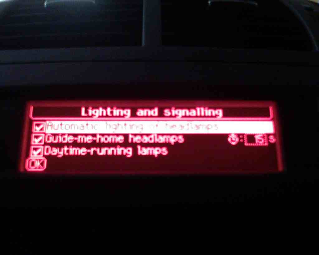

HonzaZ Odesláno 2. březen 2011 Odesláno 2. březen 2011 a tady je základní nastavení v BSI pro zobrazení volby denních světel na displeji par. nast. ve vyr. BSI.pdf Citovat
Judes Odesláno 2. březen 2011 Odesláno 2. březen 2011 HonzaZ tú voľbu aktiv. a deaktiv. denného svietenia ti zobrazuje medzi týmito. Citovat
Marcel00 Odesláno 3. březen 2011 Odesláno 3. březen 2011 a tady je základní nastavení v BSI pro zobrazení volby denních světel na displeji super navod, dakujem , denne svietenie sice mam aktivovane ale nie s moznostou vypnutia... Citovat

HonzaZ Odesláno 3. březen 2011 Odesláno 3. březen 2011 Ještě k tomu dennímu svícení, musí to být ještě aktivováno v displeji disp. konf menu 1.pdf Citovat

denoo Odesláno 3. březen 2011 Odesláno 3. březen 2011 to celodenne svietenie sa do nabidky da pridat iba pri tychto mensich displeyoch, na RT3 to nejde asi co , jedine na pevno cez pc, ale potom to uz cez menu nejde dat dole , iba zas cez pc Citovat
Judes Odesláno 3. březen 2011 Odesláno 3. březen 2011 Na veľkých displejoch RT3 ... sa dá zobrazovať aj aktivovať oveľa viac vecí ako na RD4 s malým displejom, za predpokladu že tam tie veci čo chceš aktivovať aj máš. Citovat
