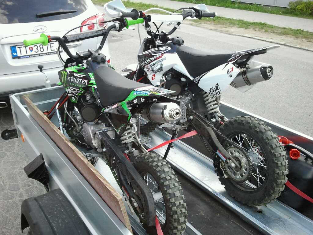

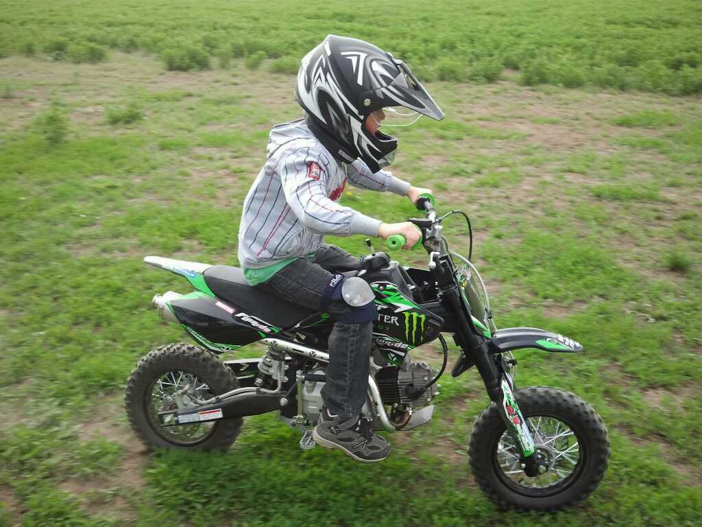

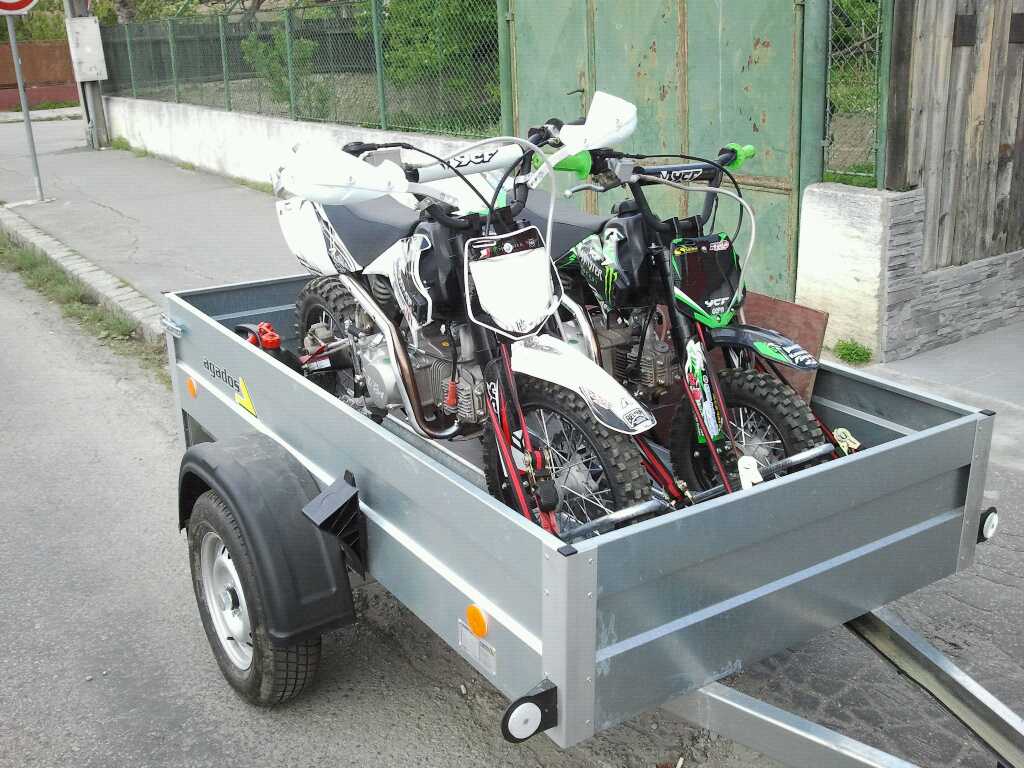

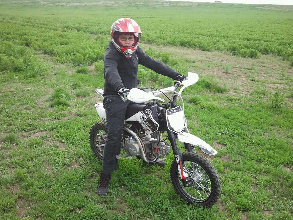

Guest Lubk0 Odesláno 1. červen 2012 Odesláno 1. červen 2012 Tak mi tuto sezonu uz ucime svagrove deti (moje krsniatka) jazdit Treba zacat uz v utlom veku, nech idú v našich šlapajách [Edited on 1/6/12 15:08 by Lubk0] Citovat

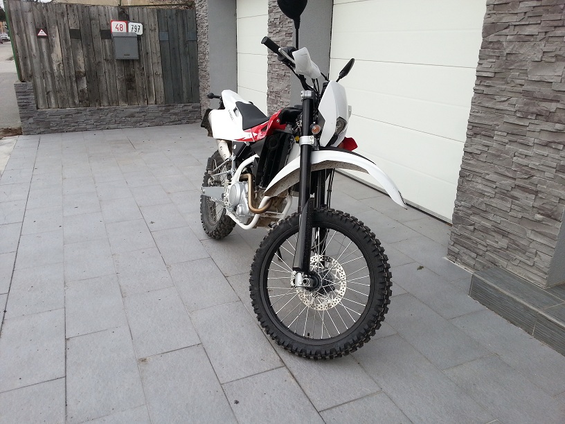

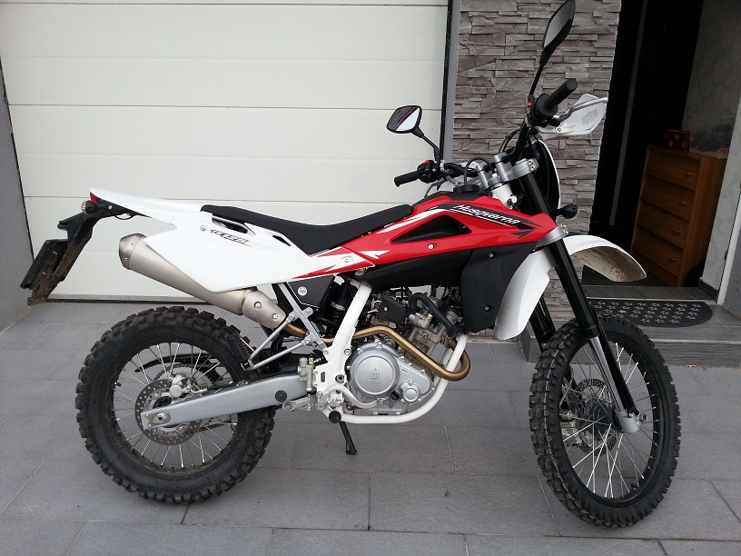

Guest Lubk0 Odesláno 13. březen 2013 Odesláno 13. březen 2013 No čo fešáci ? Už ste jazdili tento rok ? Priznám sa, že v sobotu sme to nevydržali, a pól dňa sme strávili na moto ... Snažili sme sa zabehnúť novú \"crossu\" pre mladého, musíme tam natočiť nejaké KM pred tým než pôjde na dráhu .. Torška utrpenie na takejto motorke a ešte 125 tke ... Ale tak je to treba, a poctivo sme sa striedali [Edited on 13/3/13 09:59 by Lubk0] Citovat
