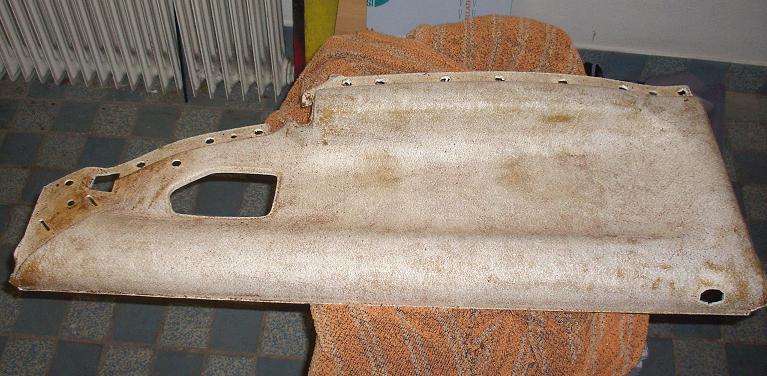

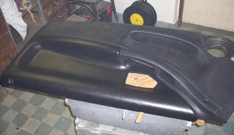

Andreww Odesláno 13. květen 2010 Autor Odesláno 13. květen 2010 A samozřejmě musely přijít na řadu i tapecy dveří. Tohle už tu taky bylo:D Takže holý tapec [upravil dne 3/1/11 18:49 Andreww] Citovat

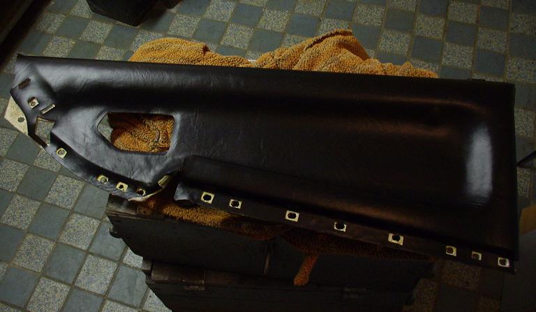

Andreww Odesláno 13. květen 2010 Autor Odesláno 13. květen 2010 nalepený tapec [upravil dne 3/1/11 18:50 Andreww] Citovat
Andreww Odesláno 13. květen 2010 Autor Odesláno 13. květen 2010 zkompletovaný tapec [upravil dne 3/1/11 18:50 Andreww] Citovat

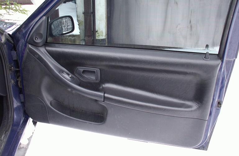

Andreww Odesláno 13. květen 2010 Autor Odesláno 13. květen 2010 a namontovaný tapec [upravil dne 3/1/11 18:51 Andreww] Citovat

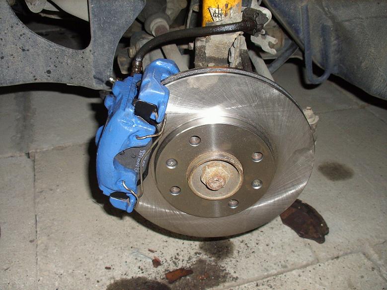

Andreww Odesláno 13. květen 2010 Autor Odesláno 13. květen 2010 Zatím poslední úpravou na autě byly brzdy. Původně byly osazeny brzdiče Bosch a plné kotouče 247mm. Nyní brzdiče ATE (Teves) s deskami FEBI a kotouče FEBI 247mm s vnitřním ventilováním. [upravil dne 3/1/11 18:51 Andreww] Citovat

GRiMx Odesláno 15. květen 2010 Odesláno 15. květen 2010 jak jsi potom řešil když jsi dával dokupy ten tapec ? koukám,že jsi to rozdělil, takže jsi musel vylámat ty plastové nýty co ?? a pak jsi to jen slepil ?? Citovat
Andreww Odesláno 15. květen 2010 Autor Odesláno 15. květen 2010 orbin.1988: Díky:papa To máš pravdu, že bez peněz to nejde. GRiMx: Plastové nýty jsem opatrně odpáčil šroubovákem a pak pomačkal kleštěma, aby šli protáhnou. Při zpětné montáži jsem je roztavil pájkou a krásně se to slilo dohromady. Citovat

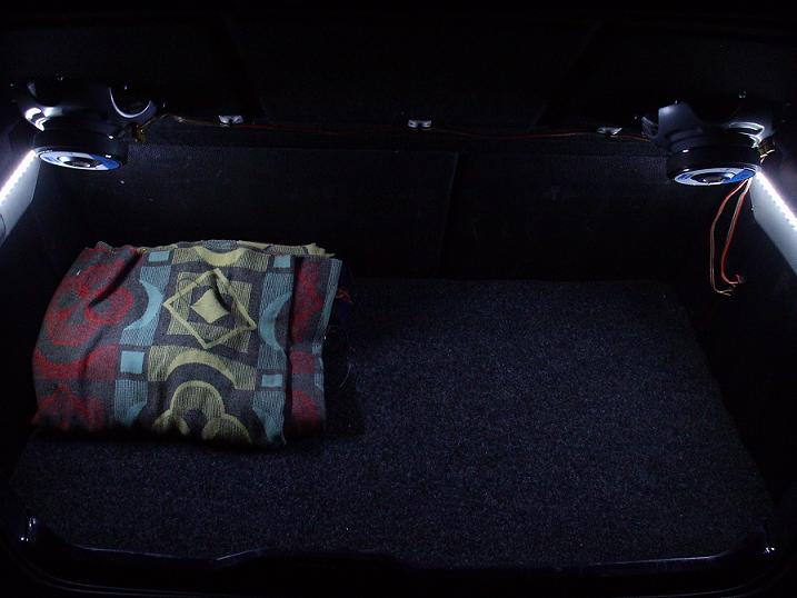

Andreww Odesláno 15. květen 2010 Autor Odesláno 15. květen 2010 A abych teda neošidil ten interiér, tak tady foto osvětlení zavazadlového prostoru. Fotka už tu asi někde byla. Foceno v noci, ale ve skutečnosti to vypadá líp:mrk [upravil dne 3/1/11 18:52 Andreww] Citovat

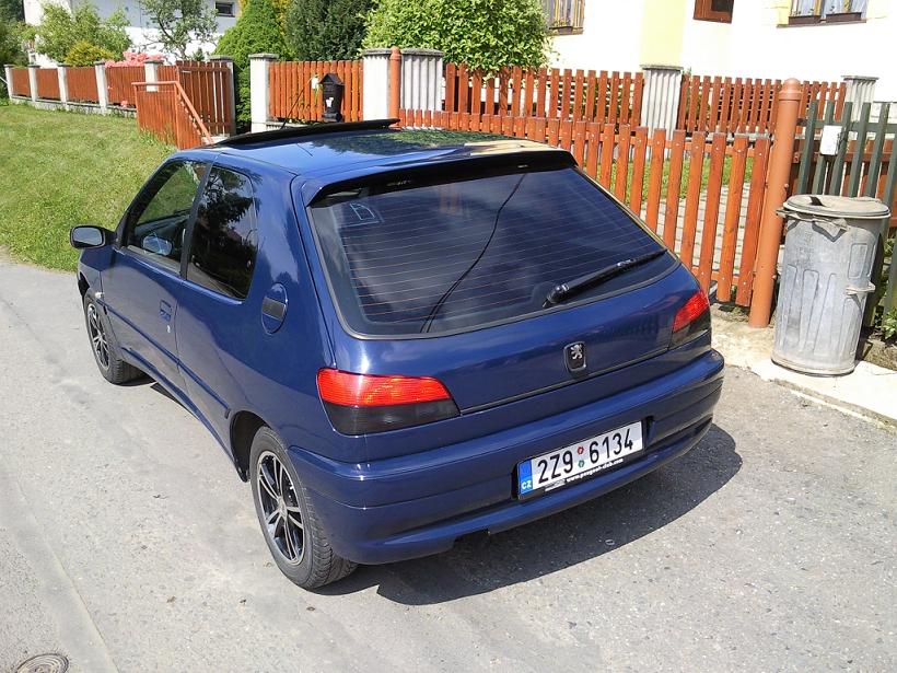

Andreww Odesláno 29. květen 2010 Autor Odesláno 29. květen 2010 Tak něco dnešního předsrazového. Naleštěno a připraveno na výjezd směr Vratimov [upravil dne 3/1/11 18:53 Andreww] Citovat
Andreww Odesláno 29. květen 2010 Autor Odesláno 29. květen 2010 a ještě jedna [upravil dne 3/1/11 18:53 Andreww] Citovat

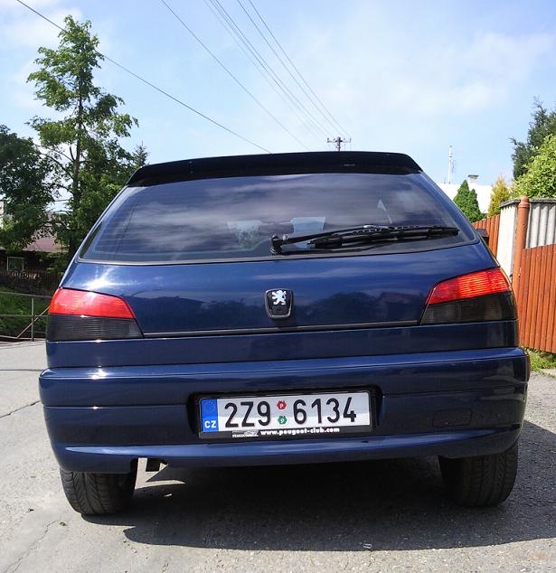

Andreww Odesláno 29. květen 2010 Autor Odesláno 29. květen 2010 a detail pozadí s origo světlama [upravil dne 3/1/11 18:53 Andreww] Citovat
