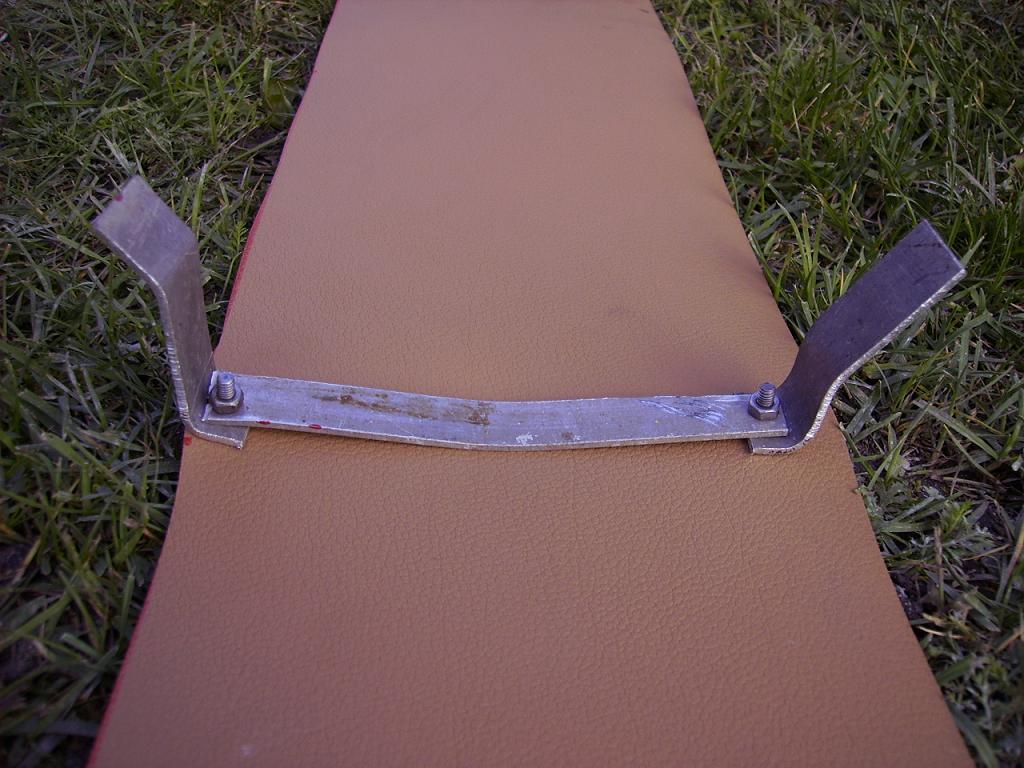

MilanF1 Odesláno 12. říjen 2012 Autor Odesláno 12. říjen 2012 Je to z toho materiálu, kterým jsem potahoval dveře Ono to má totiž 2,6 mm jenom jsem to obráceně, přeci na masce nebudu mít světle hnědou Jinak toho materiálu mám doma ještě dost, levně mohu pás poslat, na to moje mi stačilo cca 15x100 cm. Nevím, jak bych ten materiál popsal, je to koženka na nějaké pěně, ta je pevná podobně jako by to byla guma, ale guma to není, je to porezní. Agressor: Na Džbán jsem jel bez toho! Dal jsem to jenom dneska ráno. Neboj, hlídám teplotu motoru, kdyby lezla hodně nahoru, hned to sundám, je to otázka chvilky. Já jsem inspiroval jiným vláknem, kde na 307 new model se dá v Peugeotu koupit plastový bazmek, který se dá do mřížky, ale je to primárně určeno pro severské země. [upravil dne 12/10/12 11:50 od MilanF1] Citovat

MilanF1 Odesláno 12. říjen 2012 Autor Odesláno 12. říjen 2012 I to bude dobré. Jenom vyřeš, aby ti to nevypadlo, nad tím jsem dumal nejdéle Citovat

MilanF1 Odesláno 12. říjen 2012 Autor Odesláno 12. říjen 2012 Teď ti nerozumím, já neřeším krásu, ale princip uchycení. Přidrátovat to dokáže každý, ale když by se to začlo hřát, těžko se někomu bude chtít 10 minut okolo toho šaškovat s kleštěma ... Bohužel s tím chladičem oleje ti neporadím, nevím, jak je to u tebe řešené. Ale nějakou izolací bys mohl docílit rychlejší zahřátí. Gabriel: to je přesně to vlákno. Ten materiál ti klidně dovezu za dobrý poděkování. Ale třeba přesný plast nebo laminát, to by bylo lepší [upravil dne 12/10/12 12:04 od MilanF1] [upravil dne 12/10/12 12:04 od MilanF1] Citovat

MilanF1 Odesláno 12. říjen 2012 Autor Odesláno 12. říjen 2012 Stahovačka jsem chtěl taky, ale chtěl jsem řešení, rychle nandat, rychle sundat. Navíc na některých místech mám mřížku ulámanou, takže za ní se mi to přidělávat nechtělo. Citovat

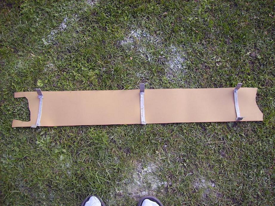

MilanF1 Odesláno 12. říjen 2012 Autor Odesláno 12. říjen 2012 Hrál jsem si s hliníkovým plechem, slabší pozink jsem doma nenašel . Snažil jsem se kopírovat profil nárazníku, aby to tam drželo. Agresor: Já to mám kvůli krátkým trasám, aby se mi trochu motor ohřál ... já mám HDičko a z loňské zkušenosti vím, že se motor ohřeje asi až po 20 minutách na volnoběh ... Citovat
