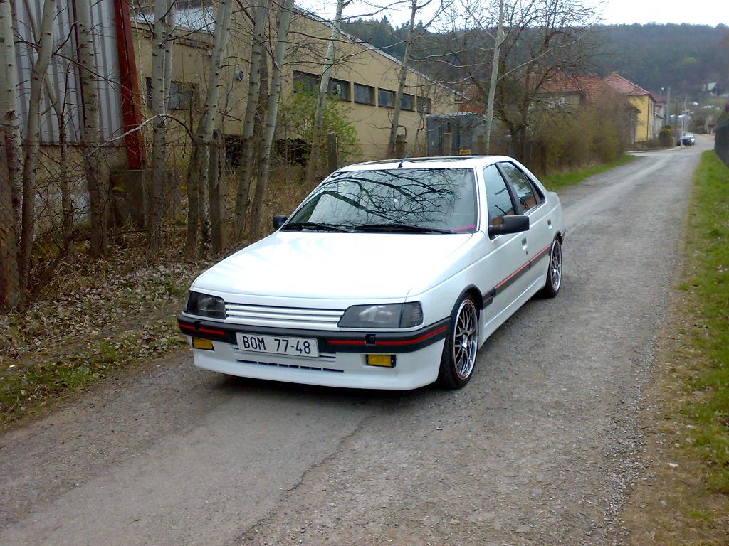

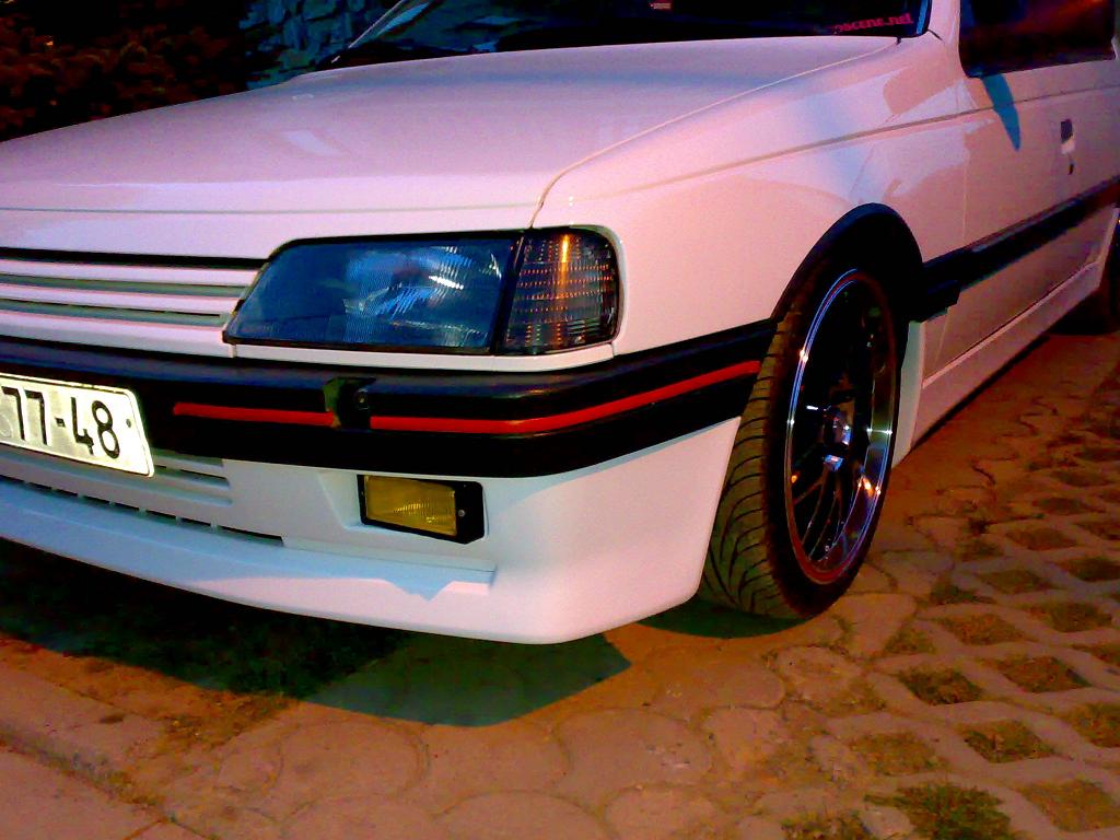

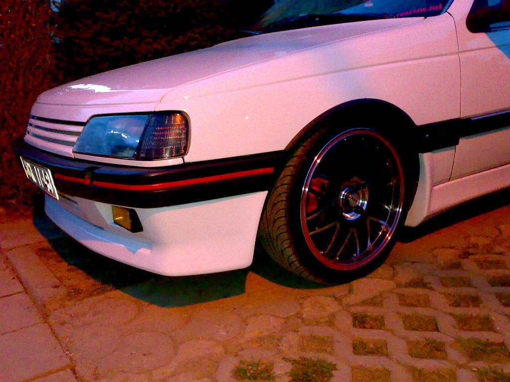

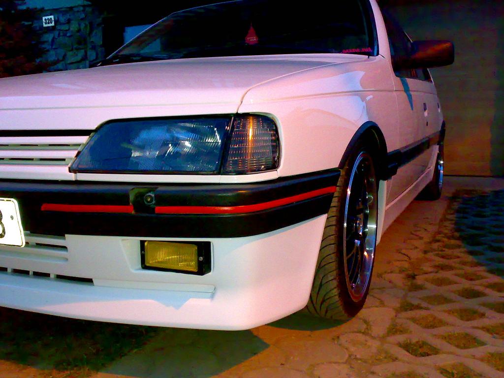

Brian Odesláno 4. duben 2012 Autor Odesláno 4. duben 2012 takovej nápad že až budou i lišty na dveřích že bych dal ty chromový pásky do červena? Citovat
Maverick Odesláno 4. duben 2012 Odesláno 4. duben 2012 Mě se to s tou červenou líbí Navíc na 405 je to celkem neobvyklý a neokoukaný. Kdybch měl tu svojí potvoru bílou, nebo černou, tak by jednoznačně lišty do červena šly:) Citovat
Capy Odesláno 5. duben 2012 Odesláno 5. duben 2012 za mě červený jinak kdyby jsi chtěl zůstali mi doma vysouvací ostřikovače ale bez krytek i s motorem. Citovat
Feelly Odesláno 5. duben 2012 Odesláno 5. duben 2012 Jo červený určitě vypadá to dobře Jak psal Mi 16 je to neokoukaný a neobvyklý.. Citovat
KingSpade Odesláno 5. duben 2012 Odesláno 5. duben 2012 jo jo..tohle není vůbec špatný nápad...taky jsem si s touhle myšlenkou pohrával asi cca rok zpět...no nakonec jsem od toho upustil neboť bych musel dát do červené i chrom linky oken Citovat
Brian Odesláno 5. duben 2012 Autor Odesláno 5. duben 2012 dík všem tak to půjde do červena! akorát nevím jak to udělat? jestli sříknout nebo jestli se dá někde sehnat nějaká folie a udělat pásky a nalepit? Citovat
Tom_206 Odesláno 5. duben 2012 Odesláno 5. duben 2012 Radši bych to udělal tou fólií - koupíš červenou i na aukru ...když se ti to nebude líbit, prostě to odlepíš. Nastříkat by to šlo, otázkou je, jestli by se to neloupalo.. Citovat
Brian Odesláno 5. duben 2012 Autor Odesláno 5. duben 2012 jo o nějaké folii jsem přemýšlel že by to bylo určitě lepší! uvidim po něčem se mrknu! co třeba tohle mohlo by byt? http://www.klshop.cz/klshop/eshop/21-1-Stavebni-material/603-4-Standard/5/11552-ORASTIK-samolepici-2m-svetle-cervena-22 http://www.na-zed-tapety.cz/samolepici-tapety/jednobarevne/samolepici-folie-cervena-leskla-10-1325-ire-45c Citovat
