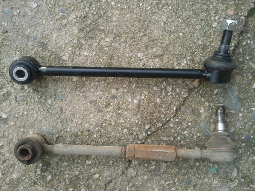

Bjukemen Odesláno 16. listopad 2010 Odesláno 16. listopad 2010 ..tak po čase som aj ja vymenil stab. tyčky a takto vyzerali pôvodné bud ešte od výroby alebo ktovie... ..len mám jeden problem nikde neviem kupiť uloženie stab. tyče na zadnú napravu,všade majú len na pred:myslimu bohu žial tie su trocha ine,a ani neviem aky rozmer...dajú sa niekde vôbec zohnať..? ? ..nové boli značky NK a jedna tyčka ma vyšla na 12.5 € [upravil dne 16/11/10 18:31 Bjukemen] Citovat

ozzy56 Odesláno 17. listopad 2010 Odesláno 17. listopad 2010 Bjukemen podle tvé fotky ta stará tyčka je nějaké samodomo...,origo to určitě není--někdo před tebou upevnil tyčku ke karoserii napevno bez excentru a vyrobil to pravolevé seřizování P.S. na funkci to ale nemá vliv. Citovat

Bjukemen Odesláno 17. listopad 2010 Odesláno 17. listopad 2010 Bjukemen podle tvé fotky ta stará tyčka je nějaké samodomo...,origo to určitě není--někdo před tebou upevnil tyčku ke karoserii napevno bez excentru a vyrobil to pravolevé seřizování P.S. na funkci to ale nemá vliv. ..no ono po pravde su tam aj tie excentre ale neviem prečo tam niekto použil tieto tyčky..no hlavne je že už su vymene ale nakoniec su vymlete aj tie plastove... Citovat

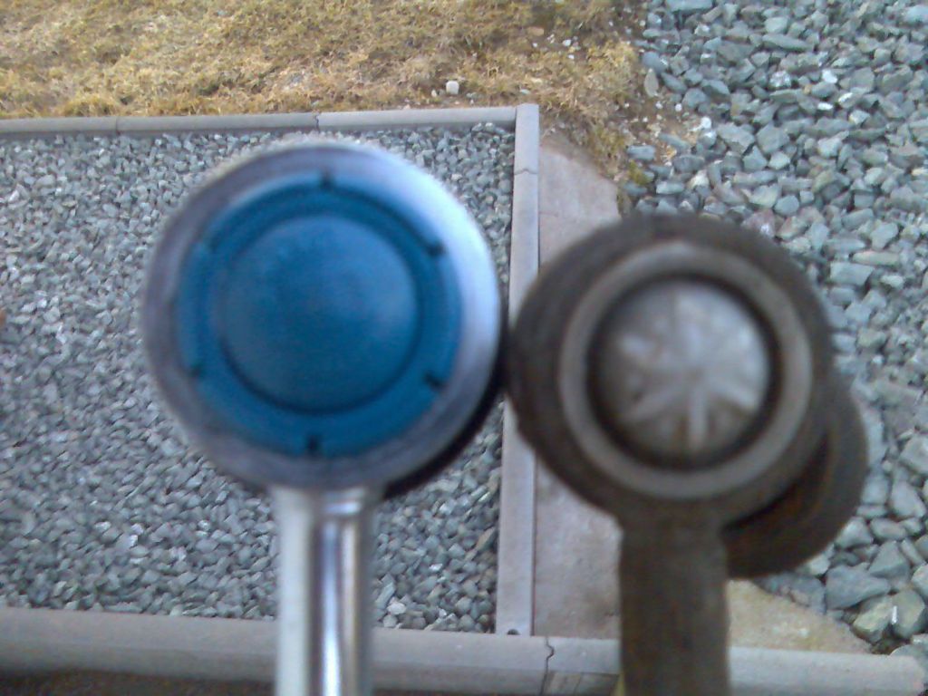

Charlie 1 Odesláno 22. březen 2011 Odesláno 22. březen 2011 tak jsem včera vyměnil přední stabilizační tyčky ,byly kaput,šlo to vyměnit celkem dobře a dal jsem Meyle HD tak uvidíme kolik vydrží,ale rozdíl porovnejte sami!! [upravil dne 22/3/11 19:07 Charlie 1] Citovat
