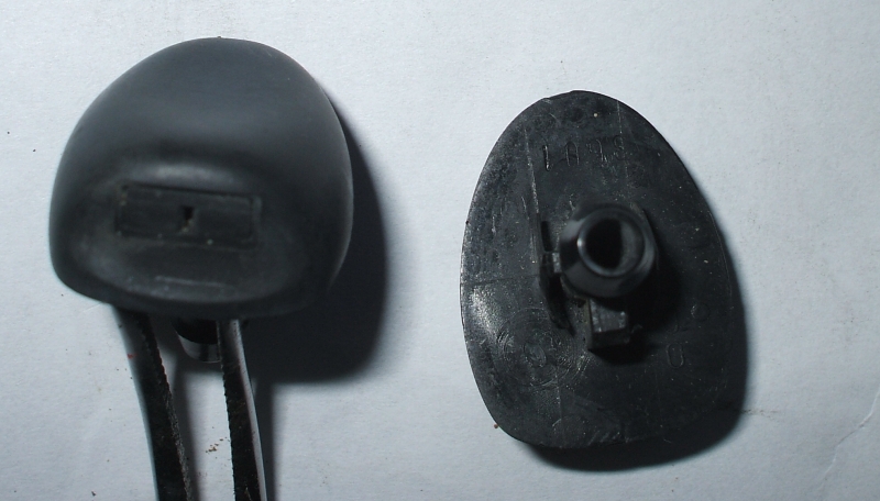

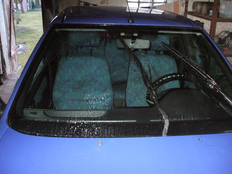

OK406 Odesláno 17. únor 2014 Autor Odesláno 17. únor 2014 Ano, jde to na Peugeot 106, dát rozprašovací trysky. Dneska jsme je namontoval na synovo 106. Rozprašovací trysky jsme sehnal na vrakovišti za 100,-Kč obě. Jsou z vozidla Citroen Xsara II. Pasují přesně! Stačí pouze vyndat původní trysky. Zasunout z Citroenu trysky. Problém nastane s hadičkou, jelikož u 106 je hadička postřikovačů menší. To jsem vyřešil tím, že jsem nasunul na původní hadičku jinou s větším průměrem, nasadil na trysku a horkovzdušnou pistolí hadičku nahřál a přizpůsobil - natvaroval. Celá montáž hadiček trvala cca ani ne 10 minut;). Zkoušel jsem i rozdíl a nelze srovnávat. Stačí se podívat na fotky. Jinak nevím, jak se to bude chovat za jízdy. Hlavní tlak rozprašování jde do středu výšky čelního skla. Jinak se to rozprašuje po celém sklu:super. Závěrem uvidím, jak to bude rozprašovat při různých rychlostech, ale už teď mohu jen doporučit. Je to lepší, než klasické dva proudy ostřikování, jelikož jsem to musel občas seřídit. Co se týká ceny, tak si myslím, že je přiměřená. Nevím, kolik stojí nové rozprašovací trysky, ale z vrakoviště bohatě stačí. Citovat

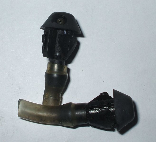

OK406 Odesláno 17. únor 2014 Autor Odesláno 17. únor 2014 Původní tryky. Nešla sundat kadička z trysek, tak se uřízla. [upravil dne 17/2/14 18:45 od OK406] Citovat

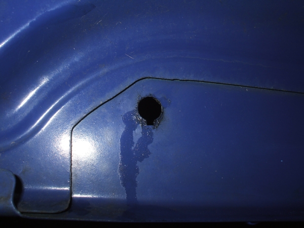

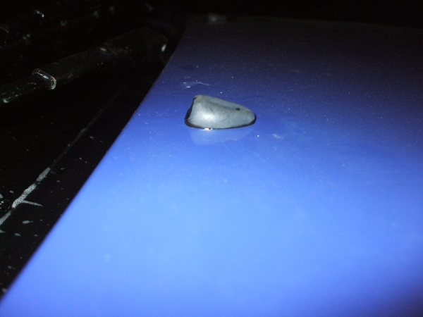

OK406 Odesláno 17. únor 2014 Autor Odesláno 17. únor 2014 Rozdíl mezi rozprašovací tryskou ( spolujezdec) a klasickou (řidič). Citovat

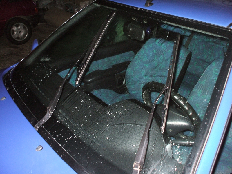

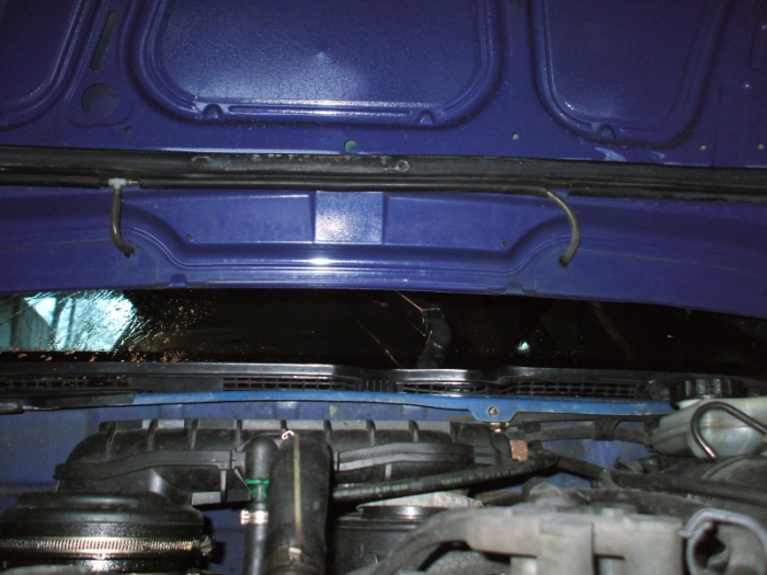

OK406 Odesláno 17. únor 2014 Autor Odesláno 17. únor 2014 Upravené hadičky pod kapotou. Muselo se použít horkovzdušné pistolo, abych se vytvarovaly. Citovat
