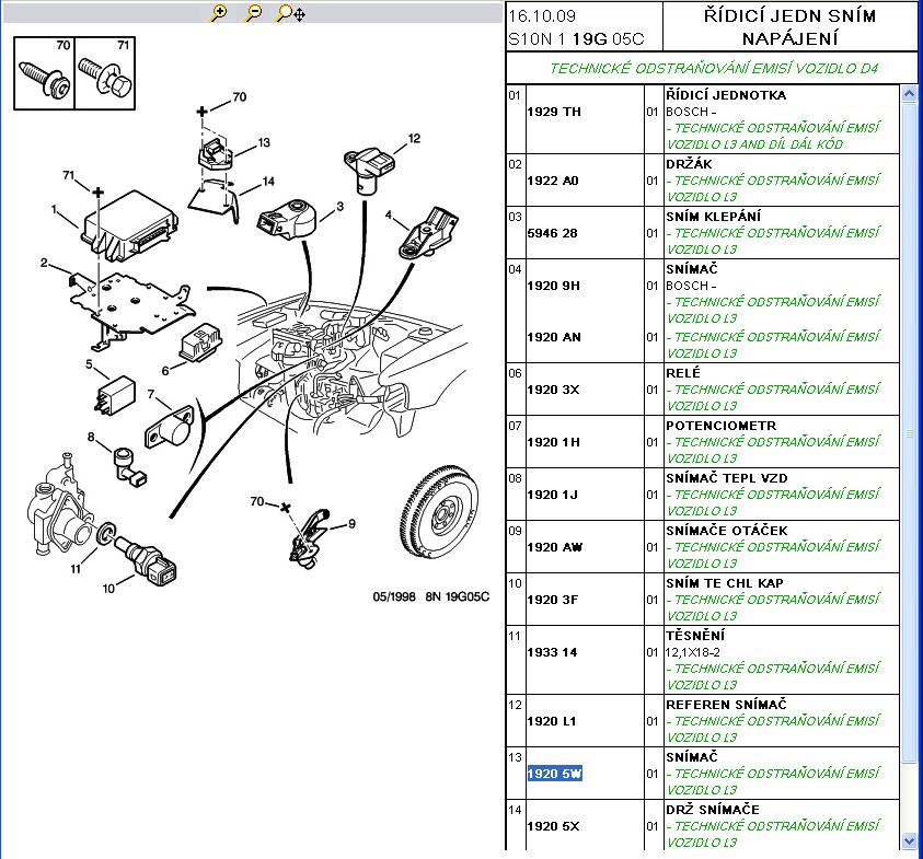

Ferry Odesláno 18. leden 2010 Odesláno 18. leden 2010 rozlozeni snimacu mas tady. MAP sensor je pod c.4 pod cislem 13 bude asi snimac atmosferickeho tlaku (ale nejsem si jist) [upravil dne 18/1/10 Ferry] Citovat
KoldasT16 Odesláno 18. leden 2010 Autor Odesláno 18. leden 2010 sakra to sedí aji to má hliníkovou rezervu ale žádný auto jsem neviděl ještě s tímhle mapsenzorem tak já nevím Citovat
