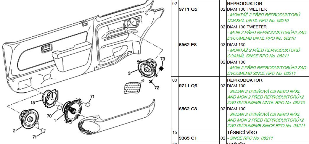

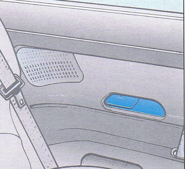

OK406 Odesláno 31. prosinec 2009 Odesláno 31. prosinec 2009 Chci se prosím zeptat 106-kařů , konkrétně majitelů 3 dvířk, kde máte umístněné reproduktory vzadu a pokud můžete i foto. Jaký typ a rozměr máte. Nechci to dávat do plata. A v manuálu je jen záběr, že jsou umístněné v bočním tapicírinku. Pokud by měl někdo na prodej toto obložení, tak bych měl zájem Citovat

OK406 Odesláno 31. prosinec 2009 Autor Odesláno 31. prosinec 2009 Myslel jsem, že máš přesněto, co je na obrázku. Jinak mám namysli, jaký rozměr reproduktorů se tam dává (průměr). A fotku jejich uchycení. Škoda, že nemáš fotky tvé 106 = zadní reproduktorů. Citovat

OK406 Odesláno 31. prosinec 2009 Autor Odesláno 31. prosinec 2009 Tak to je přesně ono!!! To bych chtěl!!!!!:mrk:mrk Citovat

Jeny Odesláno 31. prosinec 2009 Odesláno 31. prosinec 2009 jak u garrose tak u xsi mám vzadu 100 a ve předu 130 mm repráky Citovat

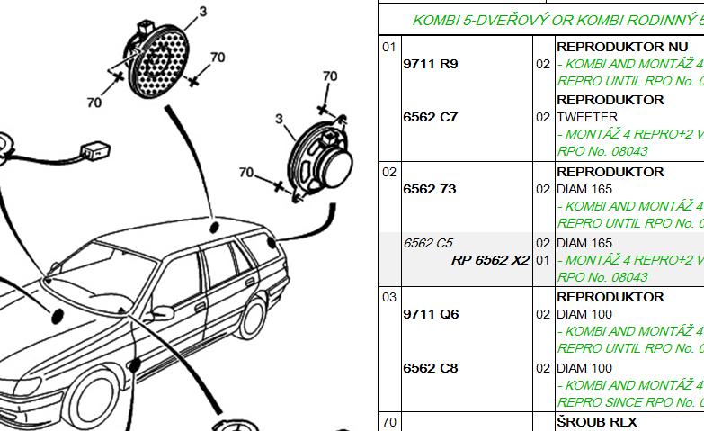

peugeot09 Odesláno 31. prosinec 2009 Odesláno 31. prosinec 2009 Hlavní problém je v absenci průzvučné krytky u auta OK406 (tapec je vcelku, takže ani nevíme, jestli tam vůbec v tom plechu je počítáno s umístěním reproduktorů. Jinak 106 to je pěkná. Citovat
Guest servisman Odesláno 31. prosinec 2009 Odesláno 31. prosinec 2009 Oldo pokud by ses podíval do ser.boxu je to jasné Citovat
OK406 Odesláno 31. prosinec 2009 Autor Odesláno 31. prosinec 2009 Honzo406: mimo jiné mi jde o to, jak to mají ostatní. Ale to je ono!!!! Myslím to obložení!!!! Zkusím vrakoviště, až mi vyjde čas. Citovat
Guest servisman Odesláno 31. prosinec 2009 Odesláno 31. prosinec 2009 jj ptal ses na rozměry a tam jsou napsaný tak ses ani nemusel ptáti Citovat
OK406 Odesláno 31. prosinec 2009 Autor Odesláno 31. prosinec 2009 Původně zaslal: honza406 jj ptal ses na rozměry a tam jsou napsaný tak ses ani nemusel ptáti Ještě je sehnat! Citovat
Guest servisman Odesláno 31. prosinec 2009 Odesláno 31. prosinec 2009 rozměrově asi nebude problém dá se sehnat a pokud ne tak na vrakáči by měli míti nehledě repro poz 3 jsou ty samé jako u 406 break co mám vzadu ve sloupku [upravil dne 31/12/09 honza406] Citovat
