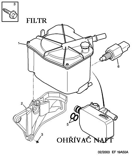

cas Odesláno 19. prosinec 2009 Odesláno 19. prosinec 2009 prosím o radu, kde hledat naftový filtr u 307 SW r.v. 2005, 1.6Hdi 66kw, objevila se mi hláčka řídící jednotky, a jelikož je nějaká větší zima a dlouho se neměnil řek bych že je již zapotřebí. Ještě jednou prosím o radu kde jej hledat, neb je to opravdu zdařile ten motor tam našlapán. Citovat
ozzy56 Odesláno 19. prosinec 2009 Odesláno 19. prosinec 2009 jen vím,že filtr je za motorem a mění se jako celek--nemá vyměnitelnou vložku--cena údajně cca 2000 kč [upravil dne 19/12/09 ozzy56] Citovat
cas Odesláno 19. prosinec 2009 Autor Odesláno 19. prosinec 2009 to my chceš řici že to namá výměnou vložku či filt, nebo kde tedy hledat závadu, rožla semi kontrolka řídicí jednotky a auto nemá tah a při akceleraci pochvíly zdechne, chová se jek každé co nemá řádnou výměnu filtru a těmenito mrazi se zasral, i kyž je ta Sheel a ještě vif aditivum. Citovat
milne Odesláno 19. prosinec 2009 Odesláno 19. prosinec 2009 Musí se opravdu vyměnit celý - je to taková černá hranatá krabice cca 10 x 10 cm. Citovat

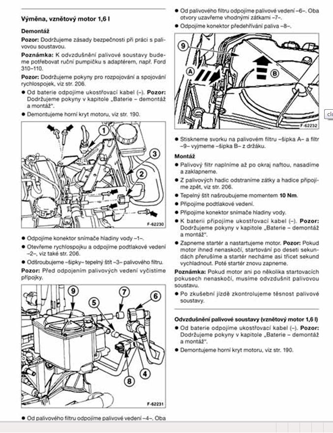

Guest servisman Odesláno 19. prosinec 2009 Odesláno 19. prosinec 2009 našel jsem toto není to peugeot snad pomůže Citovat
cas Odesláno 20. prosinec 2009 Autor Odesláno 20. prosinec 2009 no tak to si mne nepotěšil, doufal jsem že to není ta piksla pod tým sáním. Citovat
