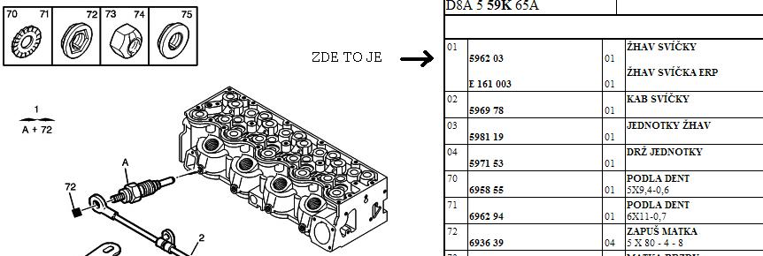

prosim o radu, servisak mi odporuca vymenit zhavice, autu sa totiz nechce za studena startovat, po kontrole sme zistili ze jeden zo zhavicov je odpaleny...
chceli sme zhavice rovno objednat, ale na moje auto (2,1TD 12V 1996) mi vyhodilo dva typy, jeden je dolu uzky a druhy o dost sirsi, nemam chut experimentovat, ze ktory je spravny, ja to vymontovat neviem a k nemu sa dostanem az v pondelok, kedy by uz mohli byt davno objednane aj dodane...viete mi niekto poradit aky je spravny zhavic?

nevím kde jsi koukal pokud daš VIN pak klikneš jako na palivový systém s nádrží a objeví se ti tam co chceš napravo je žhavička klikneš a máš toto ;)
bral jsem to podle Tvýho VIN
