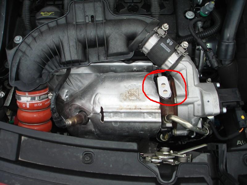

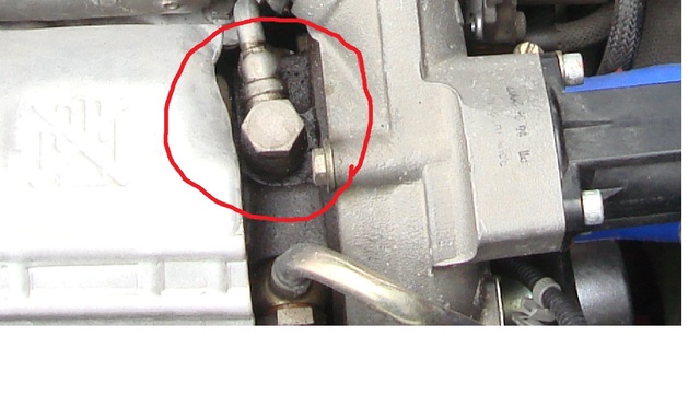

Modzillo Odesláno 3. leden 2012 Odesláno 3. leden 2012 ... vrátim sa k problému so zamasteným turbom... Problém sa vrátil, ale (!!!): - v mieste toho ventilu/skrutky sa normálne nachádza ešte taký plechový kryt, ktorý sa dá demontovať rukami bez pomoci nástrojov. Keď tam ten kryt je nasadený, ventil/skrutka prepúšťa olej a to hneď po pár km! Bez toho krytu som nazajdil cca 500 km a ani kvapka oleja sa neobjavila... No a teraz šup sem s nápadmi, čo/prečo/kto/kde/načo/začo... Citovat
Guest mischko11 Odesláno 3. leden 2012 Odesláno 3. leden 2012 kukni par stranok dozadu tam som pisal o tom aka ma byt poloha potrubia voci tej priskrutkovanej casti ,cize sa domnievam ze ten kryt dava to potrubie do takej polohy ako nema byt (cize potrubie neni v strede voci priskrutkovanej casti a dotyka sa stien Citovat
Modzillo Odesláno 3. leden 2012 Odesláno 3. leden 2012 to viem, ale tým pádom ani výmena potrubia nepomôže, keďže ten kryt to aj tak vyosí, či? Citovat
pretekar Odesláno 3. leden 2012 Odesláno 3. leden 2012 tiez si to myslim, lebo to potrubie neohnes, je napevno v bloku a v turbe.... Citovat
Guest mischko11 Odesláno 3. leden 2012 Odesláno 3. leden 2012 nejde o vymenu potrubia ide o spravne zatiahnutie a pohybliva cast sa nemoze dotykat steny kazdopadne si myslim ze potrubie je dobre skor zbabrana praca ,a druha vec ten drziak respektive tepelny stit je aj precislovany cize mozno bude modifikovany a nestoji az tak moc skuste objednat novy [upravil dne 3/1/12 11:39 od mischko11] Citovat

Modzillo Odesláno 3. leden 2012 Odesláno 3. leden 2012 mechanici nech volačo vymyslia, ináč zmením servis... Citovat
Guest mischko11 Odesláno 3. leden 2012 Odesláno 3. leden 2012 mechanici nech volačo vymyslia, ináč zmením servis... skor len mechanika to je jednoduchsie ,skocit o branu vedla Citovat
