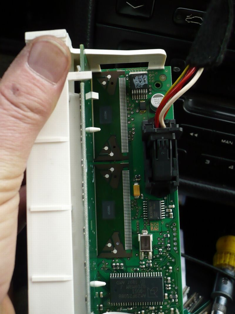

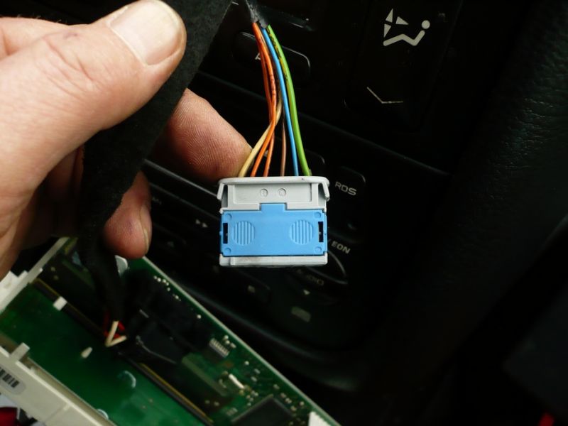

Tak jsme se na vrhly a všechno jinak.Konektory jsou jiné a jinak to nic nedělalo,podívá se prosím někdo na foto displeje jestli to jde.Jeden konektor není připojen(modro-šedý),Ty tři konektory jdou do páček.

Na páčce je hranatej 2řadej konektor a na displeji 2 černý 15pinový konektory. Páčka jde do toho spodního.
No podle tý fotky pojistek jsem odhadoval, že to je starej model bez BSI, ale teď koukám, že máš přechodovej model. :myslim

Ty tři konektory co držím v ruce jsou jediný co vedou k páčkám,jinak je to 406 break,r.v.údajně 6-7/2002,2,0l HDI80kw,ty obrázky jsou ode mne,když jsme vymontovali displej tak byl připojen jen ten černý konektor a ten šedomodrý tam jen ležel.Je to auto syna \"namá čas\" tak se starám za něj.Dík Jarda
