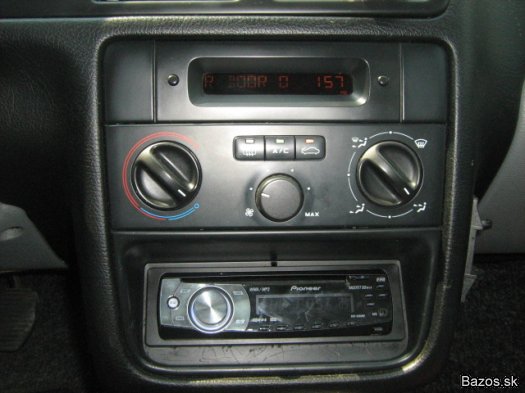

valig Odesláno 20. listopad 2009 Odesláno 20. listopad 2009 ahojte uz ste niekto skusali prehodiť do old modelu te nto stredový panel?? lebo takyto som v peugeote este nevidel to vyzera ako manualna klima v new modely:myslim Citovat
BoneDaddy Odesláno 20. listopad 2009 Odesláno 20. listopad 2009 Původně zaslal: valig ahojte uz ste niekto skusali prehodiť do old modelu te nto stredový panel?? lebo takyto som v peugeote este nevidel to vyzera ako manualna klima v new modely:myslim Je to přesně tak. Je to panel manuální klimatizace v novém modelu. Citovat
valig Odesláno 20. listopad 2009 Autor Odesláno 20. listopad 2009 a toto sa da dať aj do stareho sak sa mi to akosi viac zapacilo a ma to aj display:roker:roker:roker Citovat
hugo.v.r. Odesláno 20. listopad 2009 Odesláno 20. listopad 2009 Displej s tím nesouvisí, ten je zvlášť. Citovat
valig Odesláno 20. listopad 2009 Autor Odesláno 20. listopad 2009 a na nom je vlastne čo?? teda ten sa tem da vloziť aj nezavysle od toho spodneho dielu? Citovat
hugo.v.r. Odesláno 20. listopad 2009 Odesláno 20. listopad 2009 Jo. Displej je přišroubovanej (šrouby jsou pod těma obdélníčkama napravo a nalevo od displeje) do rámu konzole a podle typu ukazuje rádio, PC, případne navi. pod ním je panel klimy a ještě pod ním zasunutý rádio. Za panelem klimy je celkem prázdno. Tady je to trochu vidět (všechny typy panelu klimy se montujou prakticky stejně): Jo ještě: na displej musí bejt hlavně z výroby připravená kabeláž, to se znásilnit nedá...Jestli tam nebyl, tak nefim... [upravil dne 20/11/09 hugo.v.r.] Citovat
valig Odesláno 20. listopad 2009 Autor Odesláno 20. listopad 2009 musim kuknuť či tam je kabelaž na ten pridavný display šak pokial je tak stači zohnať display a hned ho mozem využívať ako Palubní PC:D Citovat
LUB0SS Odesláno 25. listopad 2009 Odesláno 25. listopad 2009 Zdravim Vas, nejaka kabelaz tam je - mal som to rozobrane niekedy v minulosti. Je to konektor ccca 50x5mm. U starsich modelov sluzil na ukazovanie teploty a pre radio RDS. Risk vidim vo velkosti konektorov 3 elektrickych tlacidiel - myslim ze na old su vacsie. Nech sa dari... Citovat
punkac Odesláno 25. listopad 2009 Odesláno 25. listopad 2009 hmm, tak tohle nedáš, starej model nemá bsi, která ovládá ten dysplej, kterej umí rádio, otevřené dveře, někdy navi ( to nevím kdo by to používal) a palubní počítač, venkovní teplotu kabeláž ve starém modelu opravdu není záměná s elektrikou v novém. Tam to umí jen venkovní teplotu a když máš štěstí a origo rádio tak rádio a když ještě větší štěstí a správnou řídící jednotku motoru tak i palubní počítač Citovat
čakom Odesláno 25. listopad 2009 Odesláno 25. listopad 2009 souhlasím s punkacem. display z new modelu do old modelu nedostaneš. Citovat
