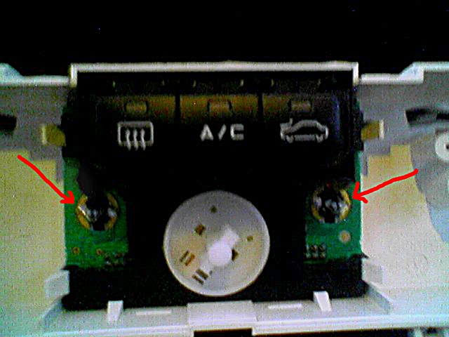

vojti26 Odesláno 21. listopad 2009 Odesláno 21. listopad 2009 jen,to je na starej model navod nepletuli se a z tveho popisu nejni moc patrny,co mas Ty,tak aby jsi nebyl prekbapen,ze to mas jinak ...u novyho musis vytahnout displej(po krytkama 4 imbus srouby),radio (osvedcili se mi naplne do propisky ) a pak uvidis na tom krycim panelu zespoda i zezhora takovy packy co zapadaj do toho samotnyho tela klimy pod tim... ty vycvaknes a staci jen sundat...jen je asi dobry,otocit si uplne vsechny kolecka na jednu stranu at se to pak lip spasovava....a u novyho jsou jen 2 zarovicky,muze se k nim slusne,staci je kombinackama vytahnout a nasadit jiny... Citovat

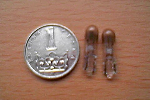

ppaull Odesláno 27. listopad 2009 Autor Odesláno 27. listopad 2009 Původně zaslal: ppaull ano, je to jak popisuje vojti26,nesvítili dvě žárovičky,vyměněno jsou tam 12V 1,2W jsou dost malé Pro porovnání [upravil dne 27/11/09 ppaull] Citovat
ppaull Odesláno 27. listopad 2009 Autor Odesláno 27. listopad 2009 tady jsou žárovičky je to new model manuální klima, foto je mobilem tak kvalita nic moc [upravil dne 27/11/09 ppaull] Citovat
