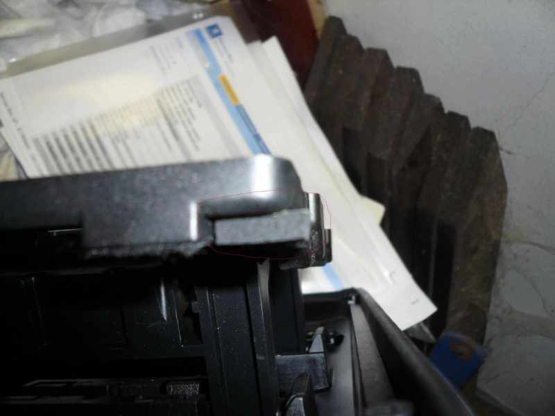

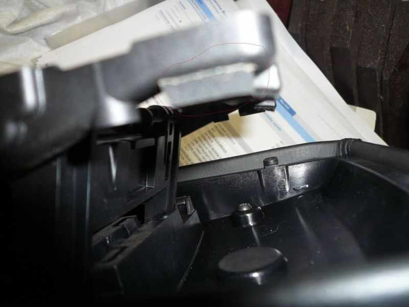

Zrovna v sobotu jsem jí měl rozebranou. Mě povrzávala i když nebyla zatížená. Vypodložil jsem po rozebrání mechanizmus zvedání do horní polohy mechovou gumou a veškeré dotykové body. Už je klid. Udělal jsem nějakou fotku. Dám to sem, až přijdu domů.
