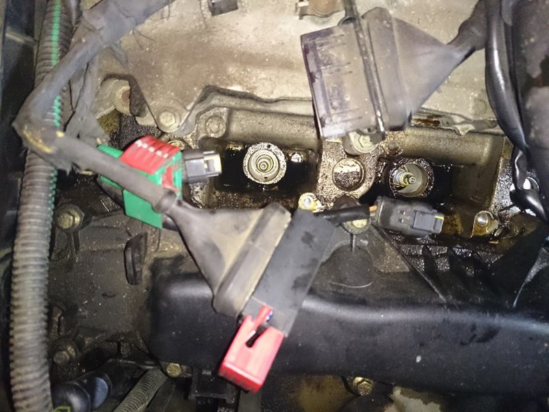

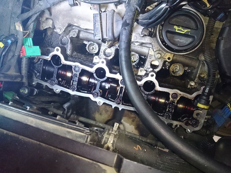

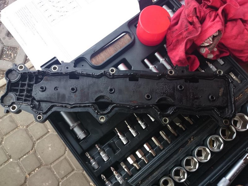

Pe.Tr Odesláno 15. prosinec 2013 Autor Odesláno 15. prosinec 2013 schreekova slova se vyplnila , xenony 6000k jsem dnes zahodil a dal skodovacke 4300k - krasa. jinak v tydnu auto padlo do nouzaku a jelo na ctyri valce , na displeji hlaska chyba emisního systemu. zjistil jsem ze mi viko ventilu rosi olej tak ze 1 2 3 zapalovaci civka ma kolem sebe celkem 1,5 l oleje. takze dnes odsato, vycisteno, ocisteny svicky i civky , viko pretesneno. v utery nastartuju a uvidim . max ze by nevydrzely svicky ale uvidíme. jinak dnes jsem kontroloval proc mi od vymeny celniho okna nejde mikrofon od HF a potvrdila se ma domněnka ze v servise prerizli kabel. sic to smotaly do sebe a zalepily ale nefacha. zrejme bude potřeba koupit new. Citovat

Pe.Tr Odesláno 22. prosinec 2013 Autor Odesláno 22. prosinec 2013 servis mi koupil new mikrofon. jinak auto jezdi dobře , takže civky i svíčky to přežily. už jen si lehnout pod auto vymenit ten senzor xenonu na zadni naprave. a na jaře přetěsnit konečně vanu , nesundaval jste to někdo na tomto třilitru? je tam jeden blbe pristupny sroubek u zadniho silentbloku motoru a nevim jak na nej , proto to uz ctyri roky odkladam ale uz to rosi jako prase ta vana. jo a tchanovi odesla řj ve světle. ve smrku sehnano za 1500,- ted už to jen vyměnit.bohužel světlo ven znamena naraznik aspoň z pulky dolu. Citovat

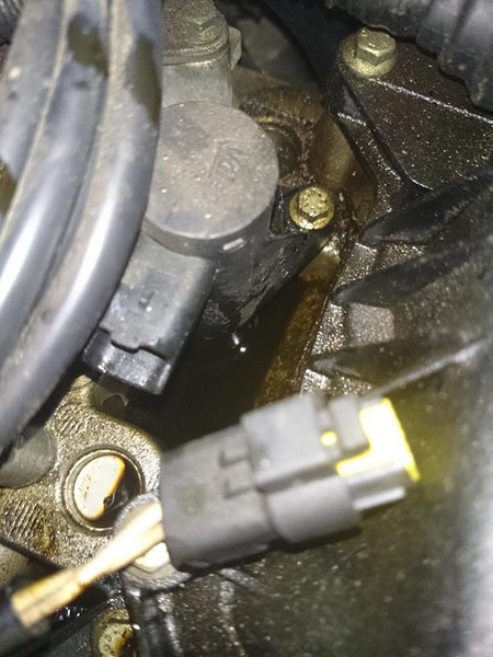

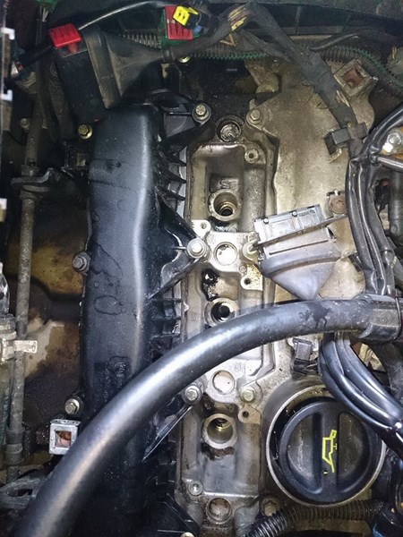

Pe.Tr Odesláno 22. prosinec 2013 Autor Odesláno 22. prosinec 2013 dodavam foto z toho oleje v cívkách xpetrix ohodnotil 1 Citovat
