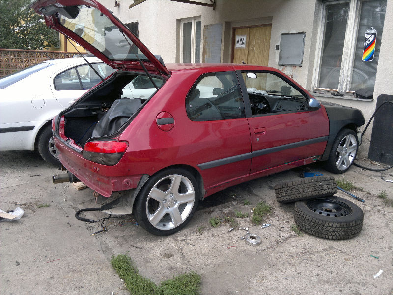

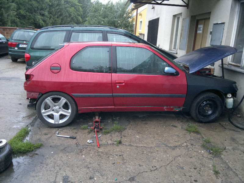

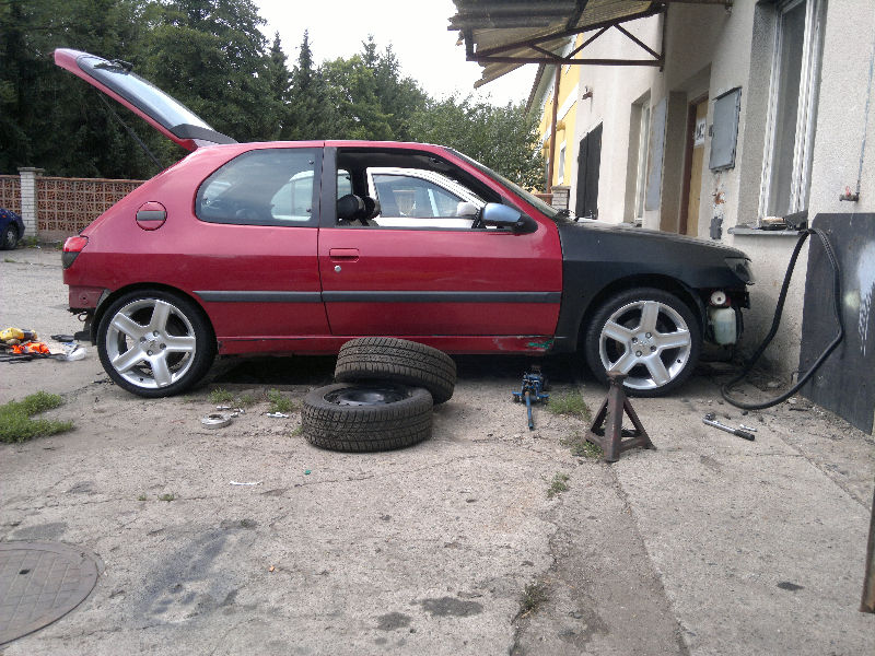

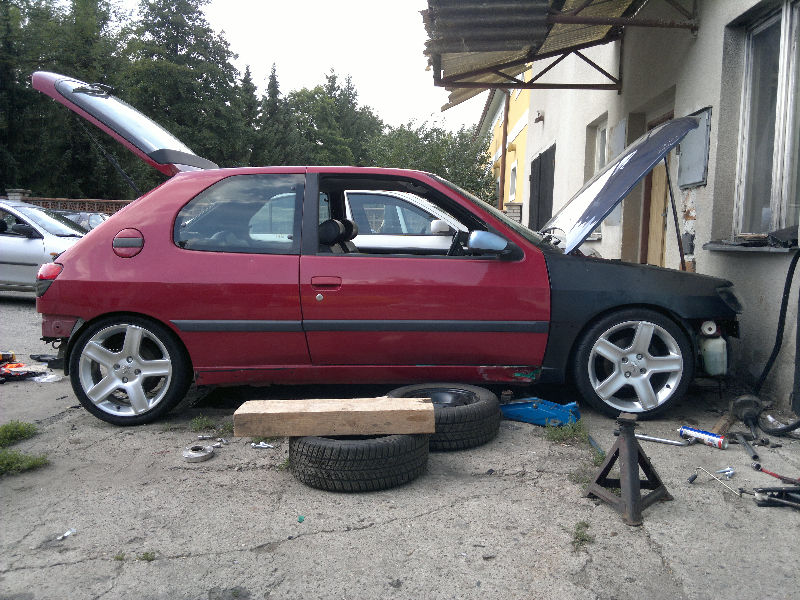

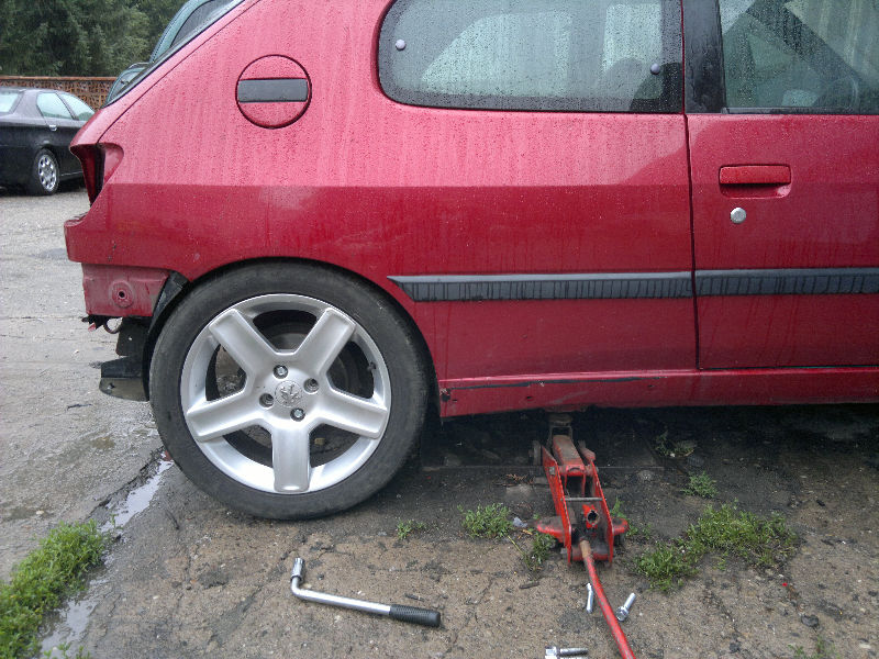

Mizlerek007 Odesláno 1. srpen 2011 Autor Odesláno 1. srpen 2011 tak vás nebudu napínat a hážu zatím nějaký foto ne to zatím na 205/50, musim to přezout na 205/40 Citovat

Stifler Odesláno 1. srpen 2011 Odesláno 1. srpen 2011 Taky jsem měl tyhle kola s gumama 205/50, když jsem je koupil a dřelo mi to o misky tlumičů... Když se podívám na rozdíl předního kola a zadního, tak to vypadá, že i 205/40 bude o dost víc, než ten plecháč na předku. Tady je vlákno, kde jsou fotky, jak to vypadalo u mého GTička: Citovat
Mizlerek007 Odesláno 1. srpen 2011 Autor Odesláno 1. srpen 2011 nebudou drhnout... ve předu mám stavák ta-technix a tam misky nejsou... takže si myslím, že to bude akorát... uvidíme Citovat
306-Kubik-S16 Odesláno 1. srpen 2011 Odesláno 1. srpen 2011 205/40 si myslim je uplne idelani rozmer na 17ky na nase auta :-) Citovat

Stuchy Odesláno 4. srpen 2011 Odesláno 4. srpen 2011 není to málo 205 na 17´´ kolech to já mám na 16´´ Citovat
Mizlerek007 Odesláno 4. srpen 2011 Autor Odesláno 4. srpen 2011 straňo loketka je nejniž co jde a na řadičku dosáhnu pěkně, ale trochu si jí upravím aby šla ještě níž, ale to až časem... jinak mám za to že tyhle challengery maj 7mičkovej disk a tam cpát 215 nechci... tohle je tak akorát... Citovat
cechic Odesláno 4. srpen 2011 Odesláno 4. srpen 2011 Na sirku pneumatiky nema az tak vliv prumer rafku jako spis sirka. Pokud ma 7x17 tak je 205 doporucena sirka. Kdyz to obuje na sirsi disk tak mu to bude delat Acko....teda tak si to myslim ja ..Ten kotouc je podle me z 405:myslim Citovat
