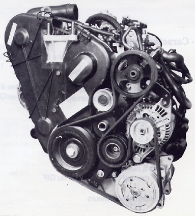

xxxxxXXXXXxxxxx Odesláno 14. září 2009 Odesláno 14. září 2009 zdravicko......kto tu ma 1.9TD alebo 1.8TD s klimou ?.......kde mate umiestnene cerpadlo na servo na vacke ???.......potrebujem nejake foto ako vyzera remen co pohana klima kompresor alternator resp. ako to je poprepajane lebo ja to mam na pevno cize nemam ziadne napinacie kladky ani vodiace a stava ssa mi ze mi remen sem tam piska lebo je na malom obvode na alternatore tak by som chcel vediet ako to ma vyzerat aby som si to vedel spravit tak ako to ma byt.....vdaka za foto majte sa > Citovat
Dundee Odesláno 15. září 2009 Odesláno 15. září 2009 Servočerpadlo je nad alternátorem a napínací kladka tam musí být vždycky. [upravil dne 15/9/2009 Dundee] Citovat
pastorek Odesláno 15. září 2009 Odesláno 15. září 2009 Dovolím si Dundeeho doplniť a použiť jefo obrázok. Červenými šipkami sú označené zaisťovacie skrutky napínaku a zeleným skrutka ktorou sa napína remeň. Červené povoliť - zeleným napnúť - červené dotiahnuť. [upravil dne 15/9/09 pastorek] Citovat

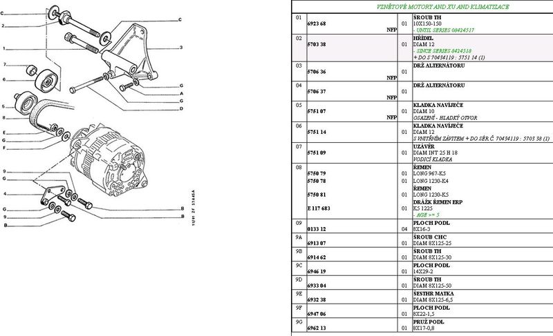

Dundee Odesláno 15. září 2009 Odesláno 15. září 2009 Fotka by bodla, nějak si už 1.8 nevybavuju. Třeba ti pomůže tenhle obrázek;) Řemen by měl být těch 1230 a záleží na počtu drážek. Každopádně by to na starym mělo být čitelný (já to na něm přečetl i po nájezdu 143 tis. km) [upravil dne 15/9/2009 Dundee] Citovat
