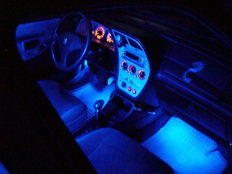

chuck11 Odesláno 1. září 2009 Odesláno 1. září 2009 já mám pro každého cestujícího jen tři didody a bohatě to stačí viz obr Citovat

chuck11 Odesláno 1. září 2009 Odesláno 1. září 2009 nene střešní nesvítí na podlahu vepředu,diody jsou tam obyčejné za 8,-kus(pozor-rozptylky)Ani jedna dioda není zbroušená ani jinak upravená obyčejná 5mm dioda,kdysi jsem tu na ty diody dával i odkaz na internetovou stránku,tak pohledej:papa Citovat

winco Odesláno 2. září 2009 Autor Odesláno 2. září 2009 chuck vim kere si daval ty:D som si našel ten lik:D ale ja chci červene a ty ich máš paralelne na sbe a ku každej odpor?? a ake rozostupi máš medzi nimi?? a to na tej fotke čo si sem daval ti svietelne to podsvietenie?? ako tak silno ono sviti aj ked ma malu svietivosť?? Citovat
chuck11 Odesláno 2. září 2009 Odesláno 2. září 2009 mám je paralelně a k nim společný jeden odpor,rozestupy- mám je nalepený(izolačkou) zespodu kde se dalo natočený tak,aby byly slazené všechny a svítilo to rovnoměrně.Svítí to jak vidíš na fotce a že by málo to se mi nezdá,nenech se vždy unášet jen svítivostí.Ten typ diod jsem použil na veškeré osvetlení a je dostačující Citovat

chuck11 Odesláno 3. září 2009 Odesláno 3. září 2009 Původně zaslal: winco dakujem tak sa skusim po neajkych rozlhlaidnuť po obchodoch či nebudu mať take nieake a aky velky odpor máš na všetky 3 naraz jeden?? ja len viem že jedna dioda a k nej odpor 520ohm cca ale hentak neviem aky odpor by tam bol:Dja viem debila otazka ale nechce sa mi to preratavať a čo ja viem čo v šetko a videl om že ich maš aj v kufri a tam ti k tým všetkým neviem kolko ich tam čul máš ako napojiltiež paralelne na seba a ktomu odor či tam už odpor nie?? labo ako?? si to čul neviem predstaviť:D dakujem a sorry za tie debilne otazky:D no takže jednoduchý zákon pro výpočet odporu je R se rovná napětí lomeno proud(když jsou paralelně tak se proud diody sčítá(modré mají 20 mA=0,02A)jsou tři diody takže napetí(12V-napajení,minus 3V diody=9V)lomeno(3diody což je 3krát 0,02=0,06A, talže odpor se rovná 9 lomeno 0,06 =150ohmů odpor. V kufru je mám zapojené co 5 diod paralelně tak odpor vychází 90 ohmů.Nic složitého vtom nehledej:papa Citovat
