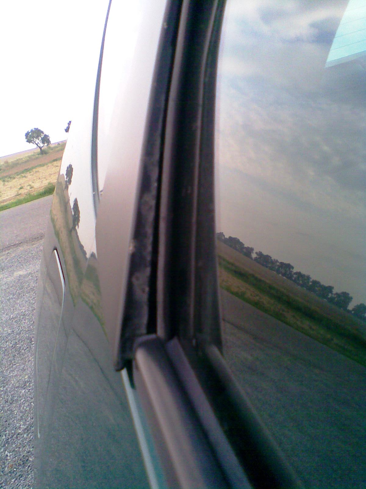

benik1984 Odesláno 27. srpen 2009 Odesláno 27. srpen 2009 Nějaký dobrák mi odlomil plechový sloupeček co kryje u SWčka. Viz FOTO. Máte nějaký návod jak to opravit nebo jestli jde sehnat nový? Strašně to za jízdy drnčí a vibruje a nerad bych to někde ztratil... [upravil dne 27/8/09 benik1984] Citovat

Přema Odesláno 27. srpen 2009 Odesláno 27. srpen 2009 Normálka,měl sem to taky.... a myslím že ti to nikdo neodlepil ale že se to odlepilo samo...... já ty trojuhelníky (je to plast)sundal , očistil a přilepil chemoprenem a zatím vše ok..... [upravil dne 27-8-09 Přema] Citovat

benik1984 Odesláno 27. srpen 2009 Autor Odesláno 27. srpen 2009 Dík za info.. Nevěděl jsem co je pod tím, abych to nezmršil víc než je zdrávo... Citovat
Přema Odesláno 27. srpen 2009 Odesláno 27. srpen 2009 Pozor, nesundávej tu starou oboustranku ale jen ji znova přilep chemoprenem..... Citovat

Brizan Odesláno 27. srpen 2009 Odesláno 27. srpen 2009 Máme stejný problém, taky mi to tam drnčí a je to odloupnuté zítra na to půjdu se silikonem ten si s tím poradí jedna báseň. Oproti Chemoprenu je trvale plastický a déle to udrží. Chemopren za čas vytvrtdne na kámen a vibracemi se to může znovu uvolnit. (Zkušenost z práce) Citovat
Přema Odesláno 27. srpen 2009 Odesláno 27. srpen 2009 To budeš muset déle zajistit aby to vytuhlo..... Citovat
Brizan Odesláno 27. srpen 2009 Odesláno 27. srpen 2009 jj to je jasný, nechám pootevřený okno a rychlosvěrkou to jemně stáhnu a bude po problému.... Citovat
Brizan Odesláno 28. srpen 2009 Odesláno 28. srpen 2009 Tak hotovo, ráno jsem to podlepil oboustrankou a silikonem. Nechal jsem to 8hodin pod svěrkami a zkušební jízda byla bez vybrací. Doufám že to už dá pokoj. Citovat
