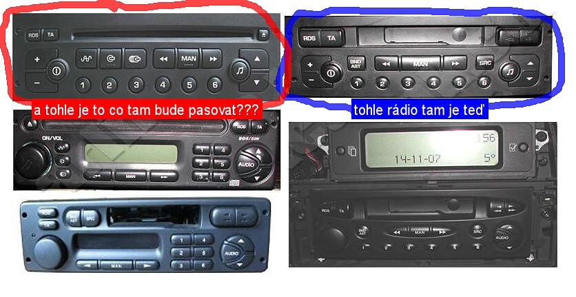

Šalda Odesláno 25. srpen 2009 Odesláno 25. srpen 2009 Čau lidi, chcu se zeptat, brácha má v Partnerovi origo rádio na kazety myslím že je to typ RB3 Clarion, rok výroby 2005, a chtěl by tam dát origo na cd, aby to mohl ovládat páčkou pod volantem, dá se tam dát i jiný, třeba z 307?? Našel jsem tohle :http://www.aukro.cz/item723725649_autoradio_peugeot_citroen.html Ale nevím jestli mu to vezme řídící jednotka a nebo displej jestli mu bude ukazovat vše jak má, nemáte s tím někdo zkušenosti?? A nebo neválí se vám nějaký origo rádio na cd co by šlo dát do Partnera?? Citovat
brasil Odesláno 27. srpen 2009 Odesláno 27. srpen 2009 Tak tohle ti do Partnera nepůjde musíš sehnat to starší multiplex can van. To na ukru je do can can. Snad jsem to nepopletl. Ale jisté je to, že ti toto určo do partnera nepůjde Citovat
čakom Odesláno 27. srpen 2009 Odesláno 27. srpen 2009 radia se dávaji do více typů aut např. 1007, 206, 307, partner stačí najit jen to správný [upravil dne 27.8.2009 čakom] Citovat
brasil Odesláno 27. srpen 2009 Odesláno 27. srpen 2009 tak tak hlavně to musí být ten starší typ. Nebylo na něm tlačítko \"menu\", které umožňuje se dostat do nabídky displeje. Citovat
Šalda Odesláno 27. srpen 2009 Autor Odesláno 27. srpen 2009 a to starší je taky na cd?? a podle čeho je poznat že je to can can a nebo can van?? já našel jen v příručce rádio buď RD3 a nebo RB3:( Citovat
brasil Odesláno 27. srpen 2009 Odesláno 27. srpen 2009 to starší je buď na kazetu RB3 nebo na CD RD3. Jak to poznáš jsem psal o patro výš. Vypadá úplně stejně, jak to co má brácha, ale má ďouru na CD. Citovat
Šalda Odesláno 27. srpen 2009 Autor Odesláno 27. srpen 2009 to RB3 a RD3 je mě jasný, takže hlavní je to že to nesmí mít tlačítko MENU?? a co řídící jednotka, půjde to tam dát aby fungovalo ovládání pod volantem?? Citovat
brasil Odesláno 27. srpen 2009 Odesláno 27. srpen 2009 ješte jednou designově je úplně stejný, jak to kazetový co tam má. Páčka samozřejmě fungovat bude Citovat
Šalda Odesláno 27. srpen 2009 Autor Odesláno 27. srpen 2009 tak sem našel foto rádií na xcarlink.cz bude to jednodušší Citovat
