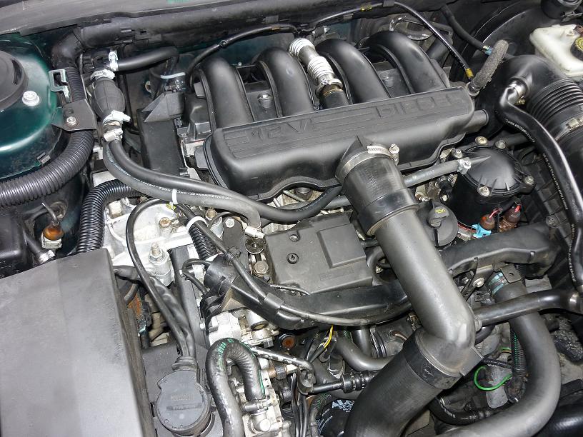

LORD_mapiv Odesláno 22. listopad 2009 Autor Odesláno 22. listopad 2009 tak tay je fotka mýho motoru.. tak jsem to asi zakřiknul.. v poledne jsem jel pryč a start zase hrůza... musel jsem ho točit dost dlouho.. ještě jsem potom odpojil baterku na chvilku kvůli tomu, jestli nebyla zhaluzená z toho ještě řídící jednotka.. uvidím ještě jak budu jezdit a budu to muset sledovat mno... [upravil dne 22/11/09 LORD_mapiv] Citovat

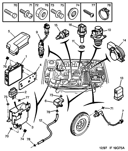

LORD_mapiv Odesláno 26. listopad 2009 Autor Odesláno 26. listopad 2009 poradí mi někdo, kde najdu žhavící relé? Citovat
punkac Odesláno 26. listopad 2009 Odesláno 26. listopad 2009 hele vypadá to, že je někde pod airboxem, číslo 13 je to asi spřažený i s tím velkým relé číslo 2, co je u řídí cí jednotky [upravil dne 26/11/09 punkac] Citovat

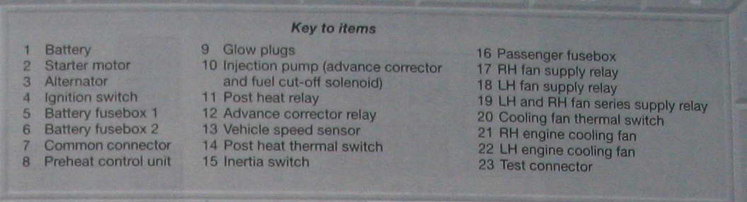

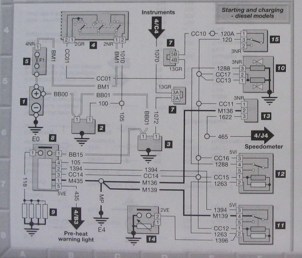

punkac Odesláno 26. listopad 2009 Odesláno 26. listopad 2009 tady je schéma, myslím, že když půjdeš po drátu 118, tak na tu jednotku narazíš Citovat
punkac Odesláno 26. listopad 2009 Odesláno 26. listopad 2009 a tady je moc pěkný zapojení těch vašich lucasů spropadenejch :D:D Citovat
