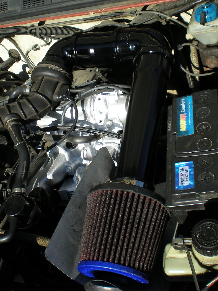

SV 24 Odesláno 30. červenec 2009 Odesláno 30. červenec 2009 Mam takovy dotazek mensi.Kdyz tam mam sport.filtr co s podtlakovyma hadickama co vedou do origo sani?! Muze to delat nejakou neplechu,kdyz to odpojim?! nebo co snima? Citovat
pastorek Odesláno 30. červenec 2009 Odesláno 30. červenec 2009 Samozrejme že to môže robiť neplechu, keby nie tak by asi boli zbytočné. Citovat
SV 24 Odesláno 30. červenec 2009 Autor Odesláno 30. červenec 2009 tak co s nima kdyz clovek ma sport.sani?! [upravil dne 30/7/09 SV 24] Citovat
309GT Odesláno 31. červenec 2009 Odesláno 31. červenec 2009 A to máš kompletně celý origo sání vyházený? Citovat
SV 24 Odesláno 4. srpen 2009 Autor Odesláno 4. srpen 2009 nikdo nevite co s nima mam udelat?! Citovat
pastorek Odesláno 4. srpen 2009 Odesláno 4. srpen 2009 Môžeš ich pripojiť k tým existujúcim na začiatku gumovej hadice. Máš tam dve pmptané izolačkou. Tak tam nejaké téčka a pripojiť. Citovat
SV 24 Odesláno 6. srpen 2009 Autor Odesláno 6. srpen 2009 to sem nepochopil... udelat tam Tecko abych je navedl zpet odkud vedou?! [upravil dne 6/8/09 SV 24] Citovat
Benžík Odesláno 5. říjen 2009 Odesláno 5. říjen 2009 Tyhle hadicky vedou k ventilu a ke klapce na saní teplýho nebo studenýho vzduchu. Klapku jsi vyndal, tak můžeš vyndat i hadičky. Teplý vzduch to sálo v mrazu z pod plechu na sběrným potrubý výfuku. Citovat
winco Odesláno 5. říjen 2009 Odesláno 5. říjen 2009 PREPÁČ že se ti seru do vlakna SV 24 ale chcem sa spýtať z akeho plechu máš ten tepelny kryt na filter Citovat
SV 24 Odesláno 5. říjen 2009 Autor Odesláno 5. říjen 2009 ten plech je normalne 1mm zinkovy... Citovat
winco Odesláno 5. říjen 2009 Odesláno 5. říjen 2009 jo dakujem.........a stači to?? nezahrieva sa filter?? Citovat
SV 24 Odesláno 5. říjen 2009 Autor Odesláno 5. říjen 2009 Filtr zustava i po jizde jen trosku teply... Nemam s tim problemi! Ale bylo by lepsi to nejak vymyslet lip pokud to jde... Citovat
winco Odesláno 5. říjen 2009 Odesláno 5. říjen 2009 dekuju za radu......nemohol som totiž zistiť že z akyých kovou maju tie tienenia...či to je hlinnik alebo obyč plech alebo nerez alebo niečo ine.....fakt dakujem Citovat
